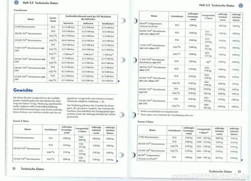

Welcher FL Touran hat überhaubt eine max. Achslast von über 1200 kg 🙄
Wo hast den Wert für deinen 1,4 TSI ( Mod. 2008 ) mit exakt 630 kg max. Achslast her 😕
( siehe Pic )
Kann ich mir grad echt wirklich nicht vorstellen .
Mein " United " 2,0 TDI DPF ( Mod. 2009 ) - Handschalter
Hat folgende max. Achslast Werte :
Achse 1 = 1160 kg : 2 = 580 kg Radlast
Achse 2 = 1110 kg : 2 = 565 kg Radlast
... Meine vom Ex - A3 Winterfelgen haben sogar nur eine Traglast von 600 kg und sind eingetragen 😰
Und 91 Lastindex bei den Reifen reicht mir auch vollkommen .
... Und diejenigen die etwas mehr , den 94 Reifen - Lastindex brauchen , da hat VW eben etwas der Sicherheit zuliebe wegen Grenzwertigkeit den Index nach oben geschraubt .

In meiner EWG Übereinstimmungserklärung steht
Achse 2 1150kg, dazu kommen aber nochmal 80kg wegen meiner AHK.
Macht 1230 bzw 615kg je Rad.
Hab mich da vertan mit den 630kg, den dann würde ich ja min. Index 92 brauchen.
Bei dir reichen ja auch Felgen mit 600kg, dein Wagen bringt ja nur 580kg.
Bei mir wären diese Felgen nicht zugelassen.
Viele Achten aber auf so etwas nicht.
Ich denke nur die großen TDI´s mit DSG benötigen einen Index 94.
Das hier im Forum gezeigt schreiben vom TÜV für Index 91 bei TDI´s mit DSG wird wohl kaum bestand haben.
Massgeblich ist nunmal Achslast und da braucht der TÜV nix bescheinigen, die steht fest.

Ich kann dir aber versichern , daß die meisten freigegebenen orig. VW - Stahl / Alu - Felgen für den Touran min. auch 600 kg bzw. 615 kg Tragfähigkeit haben .
= Das reicht bis zur Achslast von 1200 kg .
Was ich aber bei jetzt aber nicht ganz verstehe , ist die Sache mit dem Zuschlag für die AHK .
AHK hab ich nämlich auch , orig. abnehmbar VW seit Geburt meines Touris .
Hermy
In der EWG Übereinstimmungsbescheinigung steht bei mir unter Punkt 50.
No. 14.1 mit Anhänger: +65kg (zul. Gesamtgewicht)
No. 14.3 mit Anhänger Achse 2: +80kg (Achslast)
Macht dann 2265kg zul. Gesamtgwicht, statt 2200kg und 1230kg max. Achslast statt 1150kg.
Also exakt Index 91.

Hallole ...
Rauskram ... EWG ...
14.1 Gesamtmasse 2210 kg
14.3 max. Achslast 1 / 2 1160 kg / 1110 kg
unter Pos. 50
Zu 14.1 mit Anhaenger: + 0 kg##
Zu 14.3 mit Anhaenger Achse 2: +0 kg##
... hab's ( fast )Wort - wörtlich + Zusatzzeichen abgeschrieben 😉

Original geschrieben von AcJoker
Interessant zu wissen wäre wie´s da bei den Zubehörfelgen aussieht.
Reserve ohne Ende: Eine Felge trägt 800 kg!
In der Anlage der entsprechende Ausschnitt aus der ABE meiner Winteralus.
