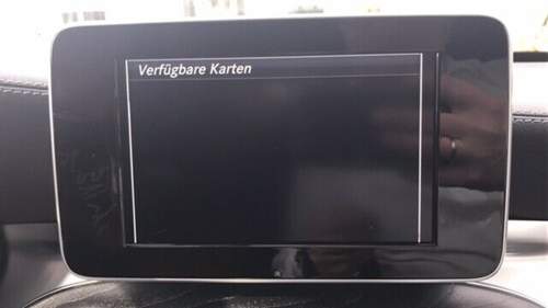

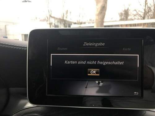

HILFE!
Nach dem Update ist das Kartenmaterial nicht mehr verfügbar.
Der Downloadmanager sagt, dass die Karte erst im Fzg. sein muss, was sie bereits war. Jetzt sind "alle" inkl. meines Händlers überfragt.

@DominicCLK schrieb am 9. März 2017 um 15:13:13 Uhr:
HILFE!
Moin,
ich wurde nach dem Update im Fahrzeug gefragt ob die Karte für das Fahrzeug die richtige ist.... hier evt. mit NEIN beantwortet ?
Gruss
HILFE!
Karte noch mal in den Rechner.
Dann wird er die Karte erkennen und aktiveren.
Dann zurück zum Auto und Daumen drücken.
War bei mir so.
Daumen drücken hat geholfen (-:

Frage wurde mit Ja beantwortet.
@Logi4711 schrieb am 9. März 2017 um 15:46:43 Uhr:
HILFE!
War bei mir so.
Der DM sagt, dass die Karte erst im Fahrzeug aktiviert werden muss, war wir auch machen, aber dann kommt die Meldung im Navi.
Lösch mal bitte garmindevice.xml auf der sd karte danach ins fahrzeug nochmal
