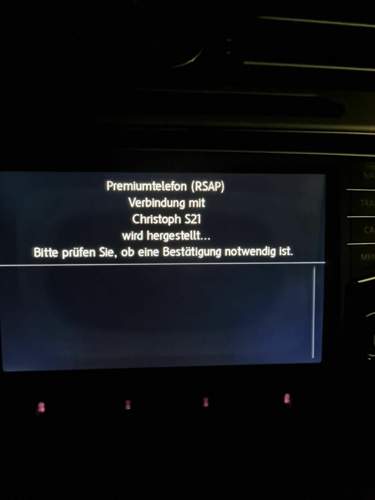

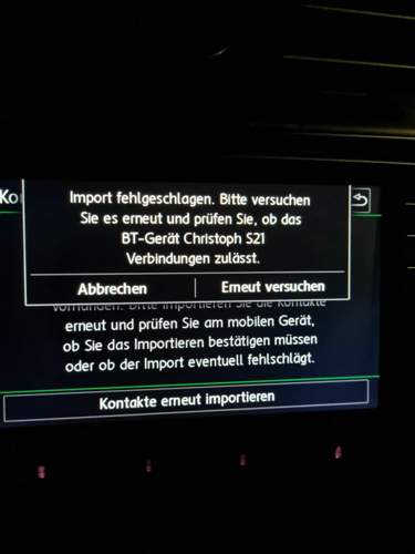

Folgende Fehlermeldungen bzw. Statusmeldungen kommen bei dem heutigen Versuch:
Kontrolliere nochmal die Berechtigungen. Diese müsstest du unter den Bluetooth Einstellungen beim jeweiligen Gerät abfragen können. Vielleicht fehlt dort doch irgendwo ein Haken. Dass er nur SIM-Kontakte importiert, deutet für mich auf die Nutzung von RSAP hin. Denn das Gerät leiht sich die SIM und somit auch deren Kontakte. Bin mir nicht sicher, ob man den Kontaktimport umstellen kann oder nicht. Früher gab es mal die App rsap phonebook oder so ähnlich zum korrekten Import aller Kontakte bei rsap Nutzung. Weiß auch nicht mehr, ob die App damals Root-Rechte benötigte.
Andere Frage. Hast du deine Kontakte in verschiedene Gruppen eingeteilt, z.B. Arbeit, Familie, etc., in die einzeln ein- und ausblenden zu können? Damit gab es auch mal Probleme.
Edit: diese App meinte ich
https://play.google.com/.../details?...
Scheint aber kein Android 11 zu unterstützen.

@Team TDI schrieb am 21. Dezember 2021 um 11:19:14 Uhr:
Premium nutzt rsap. Heißt, die SIM wird vom Handy an das Auto übergeben und du nutzt somit die Außenantenne.
Das stimmt nur bis zum VFL. Den Bildern nach handelt es sich hier um ein MIB 3, das nur BT Freisprecheinrichtung unterstützt.
@geomo schrieb am 24. Dezember 2021 um 07:57:57 Uhr:
Auf den Bildern sieht man aber oberhalb den Rand der Analog-Uhr. Somit ist es ein vFL und dann wäre es auch kein MIB 3
