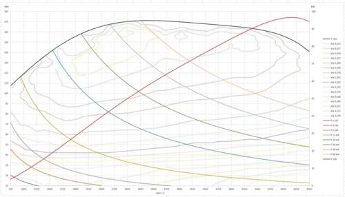

Schaut man sich nun aber den Wirkungsgrad der Motoren in Abhängigkeit der Last an, stellt man fest, dass mit sinkender Last auch der Wirkungsgrad des Motors abnimmt.
Bild 1:
TFSI
Bild 2:
TDI
Als Streckenprofil wurde eine Stadt und Überlandfahrt mit 25 km angenommen. Im Bild 3 ist die Geschwindigkeit und in Bild 4 die Beschleunigung dargestellt. Dabei repräsentiert die blaue Linie den Faktor 1 mit einer durchschnittlichen Geschwindigkeit von 40,6 km/h. Die maximale Beschleunigung betrug 2,07 m/s² und die durchschnittliche 0,69 m/s². Die gleiche Strecke wurden mit einen um den Faktor 0,5 geringeren Beschleunigung gefahren. Mit einer durchschnittlichen Geschwindigkeit von 39,5 km/h, maximale Beschleunigung von 1,73 m/s², sowie eine durchschnittlichen Beschleunigung von 0,37 m/s²

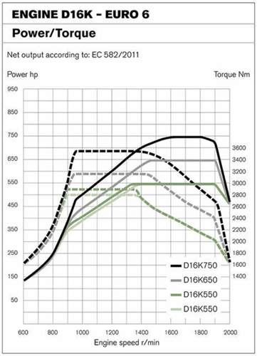

Dann zeichne mal in deinen Diagramm die Drehmomentverläufe bei unterschiedlichen Drosselklappenstellungen (Diesel Laststellung) vielleicht fällt Dir ja was auf, wo von wohl maßgeblich die Beschleunigung abhängt.
Mal so als Tipp
https://www.researchgate.net/.../...le-positions-and-engine-speeds.png
Drehmoment
https://x-engineer.org/.../SI-engine-torque-curves.jpg?...
Leistung
https://x-engineer.org/.../SI-engine-power-curves.jpg?...
Sollte wohl klar sein wo von maßgeblich die Beschleunigung abhängt, sollte eigentlich jeder Autofahrer wegen Praxiserfahrung wissen.

Das Drehmoment ist nicht konstant. Was bedeuten wohl die Drehmomenthyperbel, siehe Anhang z.B. P 24 kW. Die Aussage ist ohnehin schon falsch, da dies von der Drosselklappenstellung abhängt. Wenn das Fahrzeug mit nur 25 kW inkl. Fahrwiderständen beschleunigt wird, dann sind das z.B. 10% Drosselklappenstellung, da spielt nunmal die Drehzahl keine entscheidene Rolle, da es bei höherer Drehzahl enstprechend weniger Drosselklappenstellung sind.
@FWebe schrieb am 5. Januar 2021 um 16:03:27 Uhr:
Und vielleicht noch die Gegenfrage zu deinem recht absurden Beispiel:
Wieso sollte man mit 5 % Last bis 6000/ min beschleunigen? Das bedeutete im Umkehrschluss, dass man mit steigender Drehzahl die Last verringert (wenn man im gleichen Gang startet). Damit entspricht die Leistungsentfaltung zwar eher der durch die Schaltvorgänge (nur halt ohne eben jene), nur ist es damit die Beschleunigung niedriger als bei gleicher Last in beiden Fällen und von dem Szenario reden wir hier nunmal.
Man beschleunigt nun mal über die Drosselklappenstellung und somit durch das Gaspedal und nicht über den Ganghebel. Wozu bedient man eingentlich das Gaspedal und was passiert da?
Typischer Kardinalfehler, man betrachtet nur die Drehmomentkurve bei 100%. Nur kann man damit nichts anfangen. Man sollte sich lieber mal die tatsächlich abgerufene Motorleistung bei einen Streckenprofil betrachten.
