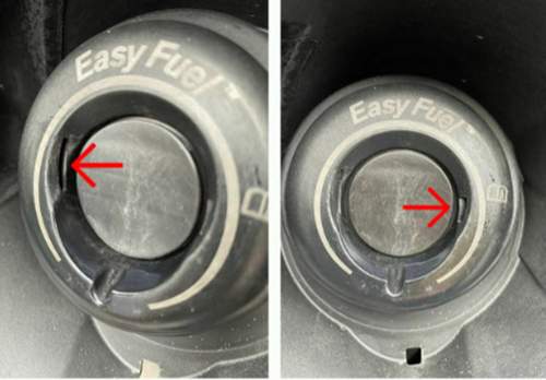

Hallo in die Runde,
für Alle, die sich eine Nachrüstung wünschen. Ford USA hat einen abschließbaren Deckel mit der Teile-Nr. : BU5Z-9C268-B im Angebot. Kostet ca. 100 € incl. Versand und Einfuhrkosten.
Als Nachtrag, der Stutzen muss diese beiden Aussparungen aufweisen:
