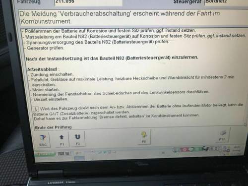

Hallo, schöne Weihnachten :)
Bei meinem E280 CDI T (Die Fahrgestellnr. von meinem Wagen lautet WDB2112201A977840) hatte die Starterbatterie morgens nicht mehr viel Kraft und hatte den Anlasser nur mit Mühe gedreht. Eines Morgens erhielt ich dann den Hinweis, dass die Konfortsysteme deaktiviert wurden und eine weitere Meldung mit dem Hinqweis, ich soll eine Werkstatt aufsuchen (rote Meldung mit einer Batterie).
Beide Batterien waren sicher schon 7 Jahre oder noch älter.
Daraufhin habe ich die Starterbatterie (AGM) und auch die Stützbatterie (AGM) getauscht, unter Beachtung der Werksvorgaben.
Nach dem Austausch dreht der Anlasser wie gewohnt kraftvoll durch und der Wagen springt auch gleich an.
Fahre jeden Tag mindesten 140 km, keine kurzstrecken.
Jetzt hatte ich den Wagen mal 1 oder 2 Tage (?) stehen gelassen.
Als ich den Wagen danach gestartet hatte, erschienen die o.g. Hinweise schon wieder im Display. Nach ca. 10 Minuten Fahrt, einmal Wagen ausschalten und wieder starten waren die Fehlermelungen weg.
Ist evtl. etwas anderes als die Batterie(en) defekt oder muss ich bei dem Wagen die neuen Batterien per Diagnose-Tool registrieren / anlernen?

Nein, einfach einbauen, Fensterheber, Schiebedach und Lenkwinkelsensor neu kalibrieren (Tasten am Endanschlag ein paar Sekunden weiter gedrückt halten, Lenkrad von Anschlag zu Anschlag drehen), fertig.
Hast du mal überprüft, wie hoch die Ladespannung vom Generator ist? Wenn dieser nicht mehr arbeitet und du regelmäßig fährst (Winter, Sitzheizung, Licht) ist es logisch, dass der Akku nach 1-2 Tagen wieder leer ist.

Die Ladespannung habe ich geprüft, liegt zw 14.3 - 14.5 Volt.

Wenn du noch ein BSG hast dann ist die Antwort eindeutig ja, wenn deiner aber schon als Mopf mit Batteriesensor gebaut wurde dann eindeutig Nein.

Batteriesteuergerät. Hast du nur wenn du einen Stützakku im Motorraum unter dem Pollenfilter auf der Fahrerseite hast.

Ja, rechts im Motorraum habe ich einen kleinen Akku unter dem Pollenfilter.

Dh ich muss wahrscheinlich die Batterie (en) mit einem Diagnosetool registrieren, dann könnte das Problem evtl. behoben sein?
