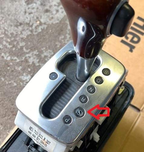

Multitronik zeigt nicht mehr P und N im Display an kann dadurch nicht Starten andere Gänge werden angezeigt

Aber der Fahrstufenhebel lässt sich noch Verstellen ?
Ploppt der Magnet nahe der Schaltkulisse, bzw. leuchtet die Fußsperre Rot ?

Die Fusssperre leuchtet nicht Rot und die Fahr Stufen lassen sich super verstellen und bei R D und S wird auch im Display angezeigt
Der Magnet probt alle Gänge lassen sich Super schalten

Folgendes Problem im Display keine Anzeige von P und N rote Kontrolllampe am Wahlhebel leuchtet nicht
Fahrzeug spricht deswegen nicht an keine Daten bei allen Fehler auslesen die es gibt Text vor dem einlegen usw.kommt nicht

Fehler Speicher wurde ausgelesen dardurch hab ich den Fehler gefunden (Fehler war Gemisch stimmt nicht )
Ich hab versucht das Ersatz Teil einzuführen von vorne hat aber nicht funktioniert dann hab ich es mit leichter Gewalt reinbekommen aber konnte ihn nicht an die Position bringen
