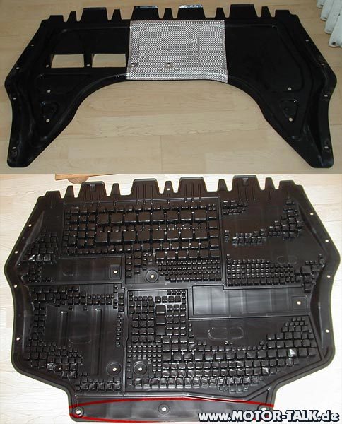

Habe die Woche meinen VW Caddy (Gewinner Caddy) bekommen.
Er hat die 1.4 Liter Maschine mit 80 PS.
Wollte jetzt die Motorschutzabdeckung (Spritzschutz) nachrüsten.
Habe folgende Teile Nr. gefunden: 1 KO 825297 AG.
Ist das die richtige???
Gruss DDF
Original geschrieben von DDF
Passt 1 KO 825237 AG,
JA oder NEIN ???
nicht ganz 😉
1K0 825 237 AG ca. 50,00 EUR
ausserdem brauchst du noch das Befestigungsmaterial:
x3 St. 1K0 825 951 (Schraube) 2.00,- EUR
x8 St. N 103 546 02 (Schraube) 1.24,- EUR
x8 St. N 103 216 02 (Mutter) 3.52,- EUR
Gruß LongLive

Hallo Caddy-vom-Daddy,
aus der FAQ wird man eigentlich ganz gut schlau... laut ETKA brauchst Du zur Nachrüstung des Spritzschutzes bzw. lt. VW Geräuschdämpfung:
1 St. 1K0 825 237 AG Geraeuschdaempfung,
3 St. 1K0 825 951 Innensechsrundschraube (Kombi),
9 St. N 103 546 02 Innensechsrund-Blechschraube und
9 St. N 909 591 01 Schnappmutter.
Das Ganze für 52,77 EUR (lt. aktueller ETKA-Info).
Habe das Ganze gerade für unseren Caddy Maxi 1.2 TSI geholt, der übrigens fast gleichalt mit Deinem sein dürfte...
Besten Gruss
Andy

Das Teil, über das wir hier diskutieren, hat keinerlei Schutzwirkung gegen mechanische Einwirkung. Es handelt sich hier wie auch schon von LongLive schon beschrieben nur um ein Plastikteil, das als Schall- und Spritzschutz dienen soll.
Der Unterfahrschutz ist wohl erheblich stabiler, wie man aus dem Zitat der VWN-Homepage entnehmen kann: "Der Motorunterfahrschutz.
Die stabile Unterboden-Konstruktion bietet auch in extremen Situationen ein Höchstmaß an Schutz für den Motor und das Getriebe."
Ein Foto für den direkten Vergleich habe ich nicht gefunden, aber wenn ich mir die Bilder anschaue, die LongLive dankenswerterweise in einem anderen Fred eingestellt hat, ist klar erkennbar, dass diese Teile wohl nicht als "stabile Unterboden-Konstruktion" durchgehen...

Achtung... habe gerade den Spritzschutz verbaut bzw. teilmontiert und ich muss mich revidieren:
Die 3 St. Innensechsrundschrauben M6x20 passen nicht an meinem TSI-Motor!!!
Das vorhandene Gewinde ist größer und daher müssen hier
3 St. WHT 000 729 A - Innensechsrundschraube M8x20
verwendet werden (ersetzt also den Artikel 1K0 825 951)!!!
Besten Gruss
André

ja, passt genau!
Laut ETKA wurden die "N" und die "L" Versionen nur noch bis 2008 verwendet. Seit dem gibt es wohl nur noch die "AG", die auch für alle Versionen passen soll.
Hatte bei den Schrauben nicht genau aufgepasst, es gibt mehrere Positionen dafür im ETKA, je nach PR-Nummern bzw. Modellangabe. Fälschlicherweise hatte ich die erste Position davon gewählt... nun ja, 1,95 € Lehrgeld...
