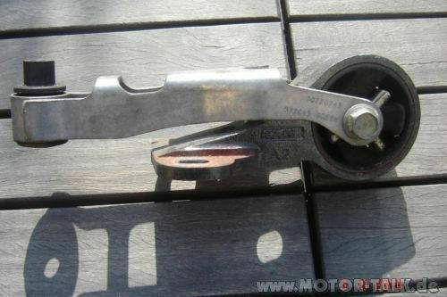

Hi , nochmal en paar Fragen von einem Unwissenden .
Wie macht sich des bemerkbar wenn die Motorlager ihren Geist sufgeben ?
Wackeln dann des ganze Auto beim beschleunigen bzw sobald es Berg auf geht und man beschleunigen will ?!
Vorallem wo sitzen die Lager ?
Hab mal en Bild mit reingestellt ,von dem vorderen oberen Lager (bzw hat ja ne andere Bezeichnung) .
bekomm ich des als Zubehör ?
Nur wo sitzt des untere ,wovon ich schon mehr gelesen hab ?!

Das Ding nennt sich Drehmomentstütze und sitzt unten hinten fast mittig.
Das beste was ich auf die Schnelle machen konnte.
Themenstarteram 5. November 2014 um 10:15
also dieses Bauteil ? ( unten hinten )
kann man bei der Drehmomentstütze des Lager auch separat wechseln ? (siehe Bild)

Das verlinkte Lager ist der Einsatz für die sogenannte Drehmomentstütze. Diese befindet sich unter dem Auto.
Den Einsatz kann man ersetzen wie man sieht. Dafür wird der alte Gummipuffer entfernt und dieser PU Puffer eingesetzt.
Das Bild zeigt aber das rechte Motorlager (Beifahrerseite).
Was möchtest Du nun tauschen?

Definiere mal bitte "etwas Spiel" und präzisiere das Problem. Defekte Motor- und Stützlager machen sich vorallem beim Lastwechsel bemerkbar mit einem Dumpfen Ruck/Klacken... einmal pro Richtung je Lastwechsel. Im Stand führt es zu Vibrationen im Auto... Wenn beim Beschleunigen das ganze Auto permanent "wackelt", hast du ein anderes Problem.

Nehme an, dass der Einsatz zusätzlich in den Gummiepuffer eingeschoben wird.
So sehen die Motorlager aus, der mittlere Lager fehlt, da die Teile vom D5 mit Automatik sind.
