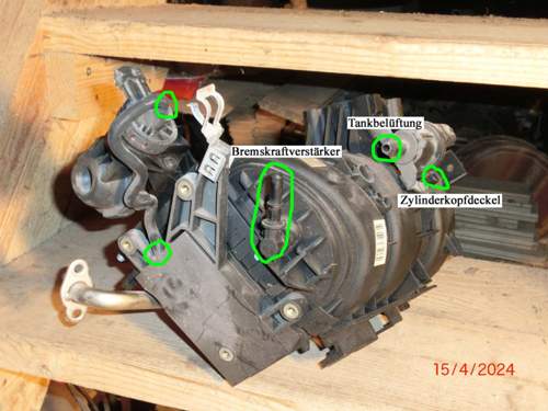

Nach den Fehlerbeschreibungen ist mein erster Verdacht, dass der Motor Falschluft zieht. Prüfe deshalb alle 4 Schläuche, die von dar Ansaugbrücke abgehen und auch ob Ansaugbrücke und Drosselklappe fest sitzen. In der Ansaugbrücke herrscht im Leerlauf ein Unterdruck von -0,6 Bar (Absolutdruck 0,4 Bar). Da strömt auch durch die kleinste Ritze Luft ein. Dazu die Bilder 1 und 2.

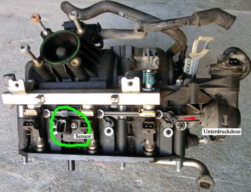

In Bild 3 sieht man die Mechanik der Drallklappen (Twin-Port). Hier sind die Klappen offen und alle Einlassventile werden mit Luft versorgt. Wenn der Motor im Leerlauf ist, wird über die Unterdruckdose die Stange nach rechts gezogen und die Klappen verschliessen jeweils 1 Einlassventil/ Zylinder. Dazu drehen sich die Achsen der Klappen um genau 90°.
An der Stange sitzt ein kleiner Magnet (im Viereck), der im Sensor 2 Reedschalter ansprechen kann, je nachdem in welcher Stellung die Stange ist. Mit einem Multimeter kann der Widerstand zwischen den beiden Sensorpins gemessen werden. Bei offenen Klappen sollte er ca. 870 Ohm betragen, bei geschlossenen Klappen 2,2 KOhm und in Mittelstellung 6,8 KOhm. Fehlt eines der 3 möglichen Sensorsignalen, so gibt es sofort eine Fehlermeldung mit Motorlampe. Die ist beim folgenden Motorstart aber weg, wenn alles stimmt.
Mögliche Fehler können ein herausgefallener Magnet oder ein defekter oder lockerer Sensor sein. Die Magnetkraft kann man mit einem kleinen Schraubenzieher oder kleiner Schraube prüfen.

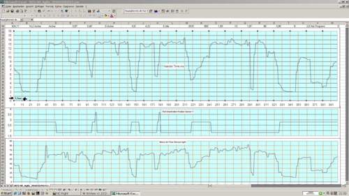

Bild4: Bei meinem GasAgila hatte ich das Problem, dass er bei niedrigen Touren schlecht zog. Nachdem ich 8 Jahre so gefahren war, gelang es mir eine Aufzeichnung der OnBoardDaten zu machen, bei der eindeutig zu sehen war, dass die Drallklappen immer geschlossen blieben. Nachgeschaut, da war kein Sensor. War auch kein Platz für den Orginalsensor wegen der Gaseinblasdüse. Da habe ich mir 2 Sensoren selbstgebaut, einen mit 2 Reedschaltern wie das Orginal und einen mit 2 Mikroswitches. War dann aber auch kein Kabel zum MSG vorhanden und zum guten Schluss fehlte auch der Magnet in der Stange. Bei TIS war nirgendwo vermerkt, dass ab 6G kein Sensor mehr vorhanden war. Habe trotzdem alles so zusammengebaut und die Drallklappe funktionierte! Offensichtlich war bei dem Einbau der Gasanlage eine frühere Firmware für das MSG eingespielt worden und die zwangsweise auftauchenden Fehlermeldungen unterdrückt worden.

Schlauchanschlüsse

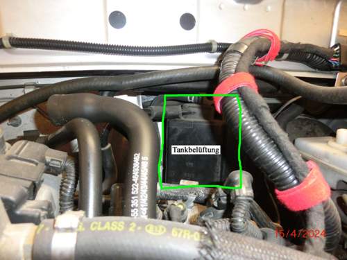

Tankbelüftung
Drallklappensensor

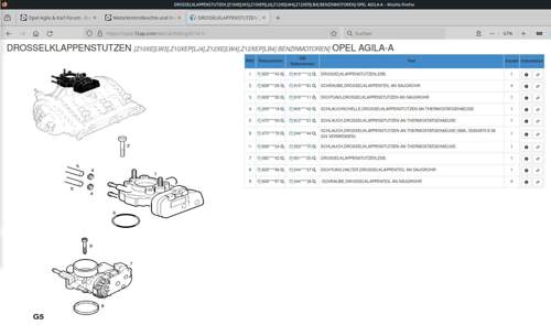

Achtung bei Kauf: Bei den älteren XE-Motoren waren die Anschlüsse für die Wasserschläuche und den Luftfilterkasten anders. Die richtige Drosselklappe ist im Bild1 unten und passt auch vom Z12XEP. Die Drosselklappe muss nicht angelernt werden.
Aber es ist sinnvoll, die erlernten Werte des MSG zu löschen. Das geht einfach indem man die Batterie für eine Minute abklemmt.

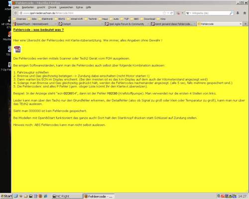

Aber aber... bisher scheinst Du nur im Nebel rumzustochern. Ein Fehler, bei dem Konrolllämpchen leuchten, hinterlässt auch Fehlercodes im MSG. Diese auszulesen, zeigt zumindest die möglichen Fehlerquellen!
Ob die in Bild2 beschriebene Methode beim Agila funktioniert, habe ich aber nie ausprobiert.
Wieviel das Auslesen beim FOH kostet, da kann man ja mal fragen. Hätte sich aber möglicherweise schon gelohnt.
Drosselklappe
Fehlercodes auslesen
