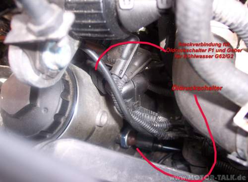

Moin
Nach gut 2 "sorgenfreien" Wochen fing am Mittwoch die Motorkontrolllampe erneut an zu blinken und zu piepen.
Bin gerade 100m gefahren da geht es wieder los, angehalten und etwas gewartet, wieder Motor starten und anfahren und schon wieder.
Musste dann nur den Berg runterrollen um zu der Werkstatt zu kommen, die den Öldruck gemessen hatte und den neuen Öldruckschaklter eingebaut hat, doch die waren um 17:20 bereits fast alle im Feierabend und man konnte nix mehr machen.
Gut Öldruck sollte ja OK sein, ich noch etwas weitergefahren, aber immer nach gut 100m oder immer wenn man über 1500U/min. erreichte fing die Lampe wieder an, immer wieder angehalten, gewartet und Motor ausgemacht, aber bei gut 3,5km und 1Std Fahrtzeit wieder zu Hause angekommen fing gut 100m vor meiner Garage auch noch die "blaue" Wassertemparaturlampe an zu blinken.
Ich hätte meinen 3l am liebsten zum Altmetall gegeben.😁
Nachdem ich HIER gelesen hatte, das ein Leidensgenosse die blinkende blaue Wasserteparaturlampe mit einem Ölwechsel bekämpft haben will, habe ich mal die Stromlaufpläne und Reparaturleitfäden versucht zu studieren, bezüglich Kabelbruch oder Kontaktproblemen an den Steckverbindungen.
Tja was soll ich sagen, es war ein dummer Stecker, der die Kabel vom Öldruckschalter F1 und vom Geber für Wassertemparatur G62/G2 mit einem kleinen Kabelbaum verbindet.
Der Stecker sitzt vor dem Motor über dem Ölfiltergehäuse. Im Stromlaufplan steht was von T14, Steckverbindung 14fach. Es sind aber eher 3-4 einzelne Steckverbindungen nebeneinander.
Der Stecker war auseinander und hing nur noch etwas mit dem Gehäuse zusammen, läßt sich auch schlecht wieder zusammen drücken, weil kaum richtig rankommt.
Mfg
Frank
