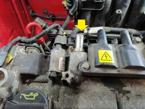

Ich habe jetzt nochmal den Luftfilter runtergenommen und mir die Stecker der Einspritzdüsen angeschaut.
Spannung von 9,8 Volt (nur Zündung ist an, Motor aus ) liegt auch an.
Zündkerzen nochmal raus und rein.
Jetzt habe ich gesehen das die Entlüftung der Nockenwelle ( siehe Bild ) total mit Ölschlamm dicht war.
Sogar der Schlauch, der von der Entlüftung zur Drosselklappe führt, ist total dicht.
Die Entlüftung und den Schlauch habe ich gereinigt. Wenn man die Drosselklappe dreht, kann man auch Ölschlammablagerungen unterhalb der Drosselklappe erkennen.
Kann es sein das sich der Motor beim Starten am vorhandenen Ölschlamm "verschluckt" ???
Hat jemand Erfahrung mit Liqui Moly Motor Clean.
Entlüftung
Schlauch

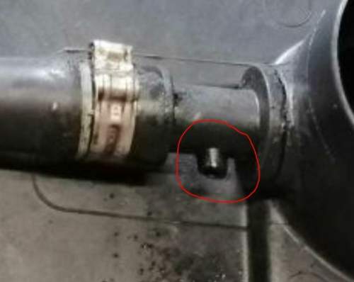

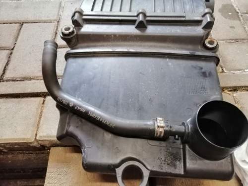

Moin,
Unterdruckanschluss zur Drosselklappe am Luftfiltergehäuse ist abgerissen. Wohl schon ein paar Tage. Dort sieht man schon Ölspritzer. Kann die Leerlaufprobleme verursachen. Wenn nicht....als nächstes die Zündspule tauschen.
PS. Ölschlamm ist da normal...
Ciwa
Bild-1
