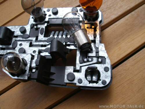

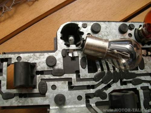

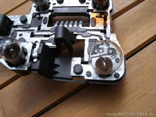

Wie Du siehst, Feuchtigkeit richtet einiges bei elektrischen Bauteilen an. Beim Zündanlaßschloß greift das Schloß in den Zündanlaßschalter, da kann schon mal was abbrechen, oder die Kontakte innen verschmurgeln.
Hier 2 Fotos, vom T3 / Golf 3, ähnlich/gleich funktionieren die ZAS auch bei neueren Fahrzeugen.

Gibt manchmal einfache Erklärungen. Motor lief bei abgezogenen Zündschlüssel, und getretener Bremse weiter. War ne falsche Glühbirne im Rücklicht eingesetzt. (21 W obwohl da eine 21/5 W reingehört) Motor, bzw Zündung hat sich über die falsche Glühbirne den Strom geholt, und lief weiter. War aber ein älteres Opel Fahrzeug, mit einfacher Elektrik. Auch erst den Zündschalter in Verdacht gehabt.

Es gibt Rückleuchten, die haben einzelne Lampen. Eine für das Rücklicht (5 W), und eine für das Bremslicht (21 W). Dann welche die haben Brems und Rücklicht in einem. Da sind in der Glühbirne 2 Leuchtfäden intigriert. Ein 5 Watt und die zweite mit 21 Watt. So ist auch die Fassung der Lampe konstruiert, mit 2 Kontaktlaschen. Baut man da die 21 Watt mit einem Kontakt/Leuchtfaden ein, überbrückt er die beiden Kontaktlaschen. Meistens leuchtet das normale Standlicht dann heller, als die andere Seite, und es passiert nicht weiteres. Trotzdem das mal prüfen, wäre dann das einfachste.
Ahja, muss man erstmal alles wissen, danke. Also wir haben da so ne Leiste, da sitzt einmal die große Birne für den Rückwärtsgang drin und eine fürs Bremslicht. Und dann die fürs normale Rücklicht. Komischerweise war die große Birne fürs den Rückwärtsgang billiger, als die fürs Rücklicht. Morgen stecken wir den Stecker wieder auf die Leiste. Das Austrocknen hat nichts gebracht, wie der Nachbar das gesagt hatte. Mal sehen, was wir mit dem Rücklicht machen. Hab mal gelesen, dass einige das in den Backofen bei 50 Grad Umluft getan haben über mehrere Stunden. Ob das so gut ist weiß ich nicht lach
