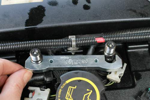

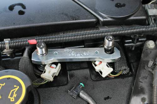

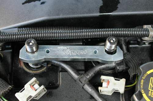

Hallo , ich dann mal wieder,
ich hoffe ich werde nicht lästig mit meinen Fragen. Aber habe mich dann vorhin mal daran gemacht die Injektoren auszubauen.
Hatte seinerzeit meiner Werkstatt das Ausrichtwerkzeug für die Injektoren besorgt da die das nicht hatten aber unbedingt benötigten. Habe das jetzt mal überprüft ob die überhaupt ausgerichtet wurden. Ich denke mal das dieses auch recht genau gemacht werden sollte weil sich ja sonst das Spritzbild ändert. Habe dazu jetzt mal Fotos gemacht wie die Injektoren in meinen Mondeo ausgerichtet sind. Wäre ganz nett von euch wenn ihr euch das bitte mal anschaut ob das so in Ordnung ist. Ich denke mal nicht. wie werden die überhaupt ausgerichtet ? von links nach rechts wenn man davor steht ? Auf was bezieht sich der erste Injektor beim ausrichten ?
Das zweite Problem ist das ausbauen der Injektoren, ich denke mal das man die mit einen 15 Maulschlüssel ausbaut, und da die ja noch neu sind bei mir bin ich davon ausgegangen das die relativ leicht auszubauen sind. Muss aber leider feststellen das ich die mit einen 15er Maulschlüssel nicht dazu überreden kann sich zu lösen. Mach ich da was falsch ? Habe ich da etwas vergessen?
Bitte helft mir weiter.
Das eine Bild wird nicht angezeigt , deshalb hier noch einmal.
Ach ja bevor ich es vergesse, die Dichtungen (kleinen o-Ringe) der Rücklaufleitungen sehen nicht sehr gut aus, weiß jemand wo man die neu bekommt?
Ja, Du machst einige Dinge falsch!
Erstens, Du hast keinerlei Maßnahmen gegen Verschmutzung der Injektoren und der Leitungen getroffen. Das ist sehr wichtig, weil hier allerkleinste Dreckpartikel die Injektoren oder die Dieselpumpe (zer)stören können. Diese Stöpsel hat eine gute Dieselwerkstatt, nur die taugen auch was. keinesfalls Papier oder sowas nehmen, dann ist gleich Essig.
Zweites, da oben wo Du schrauben willst, das ist nicht die richtige Stelle. Schon gar nicht mit so einem 15er Gabelschlüsselchen. Man benutzt dazu eine spezielle ausgefräste 1/2" Stecknuss samt langer Knarre und beim Zusammenbauen einen Drehmomentschlüssel. An der Stelle oben wird ausgerichtet.
Tipp: Schau Dir den Video hier mal an, da siehste wie es geht. http://faiauto.com/welcome/lucas/glow-plugs/replace_injectors/
