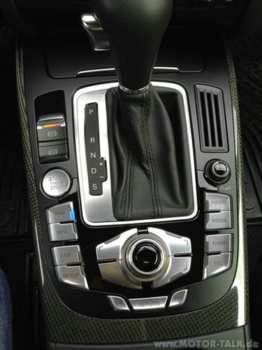

Hi
Ich würde gerne die MMI Bedieneinheit meines S5 gegen die vom RS5 tauschen. Die Frage richtig sich speziell an Scotty, da ich im Kopf habe, dass er das bereits schonmal gemacht hat:
Muss, um an die Bedieneinheit zu kommen, tatsächlich das Steuergerät für die Climatronic ausgebaut werden oder kann man sich diesen Schritt sparen? Also bekommt das die Einheit auch so heraus? Falls nicht: Was ist mit der Blende (über dem Aschenbecher) um an die Löcher zu kommen? Ist diese geklebt?
Wäre super, wenn ihr mir ein paar Tips geben könntet. Möchte ungern etwas beschädigen
Danke und viele Grüße,
Frank
Hi
Ja, die werden gelötet. Alte raus - und neue an gleicher Stelle rein. Die haben beide die gleiche Bauform.
Gruß,
Frank

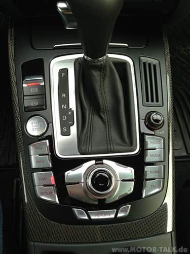

ich habe eine Frage zu den 4-Farben,
orange, grün, und blau sind ja klar,
aber warum weiß ...
die "4.Farbe" ist doch rot ?! (so wie ursprünglich alle 8-Taster leuchten)
es müssten dann doch nur 3x 2 LED´s geswapt werden ?
Gruss
Carsten
ich natürlich grade sofort bestellt bei Voelkner und hab danach erst dran gedacht das ich ja nicht nur jeweil eine LED der Farben brauche -.-
@LDSign Kannst du mir die Stückzahlen pro Farbe noch mitteilen? Danke!
Gruss
Hi
Ich hatte zunächst geplant die 4 "Kontext-LEDS" rund um den MMI-Drehregler ebenfalls umzubauen - also auf "Weiß". Hab's dann aber doch gelassen - also ja, "Weiß" kann man weglassen
Ich glaube - so aus dem Kopf raus - es ist jeweils nur eine LED pro Knopf. Ich würde aber trotzdem ein paar mehr bestellen. Je nach Geschick verbruzzelt bestimmt die eine oder andere

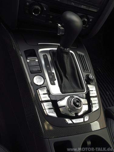

Das Problem ist, das zwischen MMI 3G und 3G+ schön Unterschiede bestehen.
Im VFL hat man 8 Direktwahltasten, im MMI 3G+ nur noch 4 Tasten. Ich kann zwar die alte Bedieneinheit weiterhin mit MMI 3G+ nutzen, aber nicht die neue Bedieneinheit am 3G. Denn da kann ich gewisse Funktionen (Info, Setup, Name, ...) nicht erreichen.

danke für die Replies.
Ich habe das 3G drin. Die mir vorliegende Faceliftbedieneinheit ist aber ohne Joystick, also nicht 3G+ ,oder?
[Von Motor-Talk aus dem Thema 'MMI Bedientteil Facelift in Vorfacelift Q5?' überführt.]
Kein Joystick --> kleines Navi MMI 3G LOW
jep, dh. ich möchte von der normalen 3G vorfacelift Bedieneinheit ohne Joystick auf diese Facelift Bedieneinheit ohne Joystick nur mit Knopf, umrüsten. Geht das dann?
Warum eigentlich?
Das ist aber durchaus möglich, da es das gleiche Navi ist.
