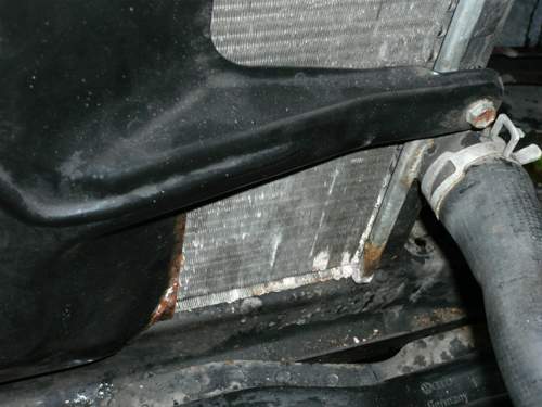

Themenstarteram 4. März 2016 um 15:07
Hallo George,
der Kühler sieht unten rechts in der Tat etwas seltsam aus (siehe Foto). Ich habe dort aber kein Wasser austreten sehen.
Kann denn da "unsichtbarer"Druck entweichen?
Würde Kühlerdichtmittel etwas bringen (welche Sorte)?
In den Lüftungsdüsen war vor ein paar Monaten mal etwas zerbröseltes Schaumgummi - aber nur kleine Stückchen (ca 2 Centstück groß).
Emma
Kuehler-unten-rechts
@Emma Peel schrieb am 4. März 2016 um 16:07:46 Uhr:
Emma
Das reicht doch schon damit die Heizung nicht mehr Warm wird.
Wie gesagt-->Wärmeklappe undicht.
Themenstarteram 4. März 2016 um 15:15
Und was ist mit dem Kühler?
Da kann ich so nix entdecken.
Aber schau mal von vorn.
Dein Foto zeigt die Kühlerecke vom Motorraum-->und da ist selten was.

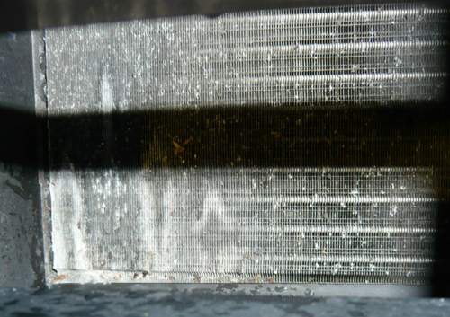

Themenstarteram 4. März 2016 um 15:39
Ich habe noch mal ein Kühlerfoto von aussen gemacht.
Ist das was zu sehen?
Ich sehe nur weiße "Ausblühungen".
Emma
Kuehler-unten-rechts-von-aussen
Dein Kühler scheint i.o. zu sein.
