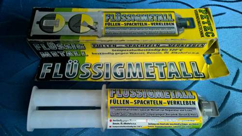

Passt leider nicht, ist um einiges zu lang. Habe es aber mit einem normalen Inbusschlüssel in Überlänge (180mm) aufbekommen. Die Dichtung am Wasserübergang war völlig hinüber, leider habe ich zusätzlich noch Lochfraß an 3 Stellen am Wasserflansch der Ansaugbrücke (Bilder). Wie würdet ihr das beheben?

Ich find das der Ansaugkrümmer hin ist...da wird auch Dichtungspaste nicht mehr helfen.
Nenn mal die Länge von dem Inbus.
Hab den ja selbst und passt bestens.
Flüssigmetall wäre vllt. was ..
Hab damit bei meinem ersten Motor die recht tiefen Lunkerstellen am vorderen Wasserflansch gemacht
Wp-20150724-19-10-19-pro-highres
ja würde auch Flüssigmetall nehmen...
Na ja, dann ist der Zylinderkopf ebenfalls hin, denn der Flansch dort sieht noch um einiges schlimmer aus. Hätte ich das vorher gewusst, hätte ich gleich den Zylinderkopf runter gemacht.
Flüssigmetall wäre tatsächlich eine Lösung, mal sehen, was ich her bekomme. Wie ich das allerdings hinten am Zylinderkopf machen soll, bleibt ein Rätsel. Ein Zahnarzt wäre hier der richtige Mann, der kann im Spiegel arbeiten.
