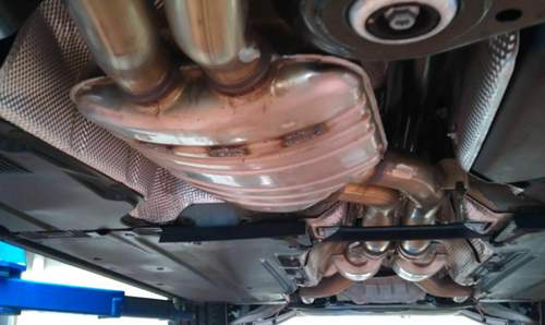

1) hast du da kaum bis gar kein platz - da da drüber die ganze mittelkonsole kommt
2) wird sich die wärme die von unten kommen muss dann dort stauen und auch wieder durch kommen
früher oder später
3) heb dein wagen mal auf die Bühne und schau dir den Bereich von unten an
