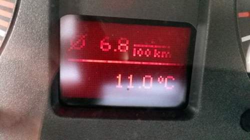

hi,
mich plagt das allt bekannte Problem. Meine MFA verabschiedet sich so langsam aber sicher. Je kälter es jetzt wird, desto weniger sehe ich.
Ich weiss dass es schon mehrere Beiträge darüber gab, konnte aber leider nichts über die Suche finden.
Es gab doch da mal einen Reparaturservice für?
Lohnt sich das, oder ist es besser bei ebay gleich nen neuen Tacho zu ersteigern?

also für die Preise die die Reparatur kostet, bekommste bei EBAY auch ne Tachoplatine! Brauchst ja nicht den ganzen Tacho zu wechseln, die Platine würde ja genügen! Die alte kannste dann auch weider verkaufen! Währe günstiger wi reparieren lassen würde ich sagen...

scheint ja ganz schöne unterschiede zu geben. Der eine möchte 140€ der andere 230€ habe noch einen gefunden der 250€ möchte.

Falls es so ne Platine geben würde für unter 100€. was müsste ich dann noch alles machen? Damit wieder alles so funktioniet wie vorher?
Also ich würde einfach Tacho / Tacho Golf4 / Kombiinstrument / Tacho Bora und so mal eingeben!
Da ist schon immer mal eine Tachoplatine mit bei! Musst halt nur wissen was für eine!
Was dann noch zu tun wäre? Die Platine ins Gehäuse einbauen und denn an die WFS anlernen / anlernen lassen...

kann ich das alles mit VAG COM machen?
benötige ich den Login Code? Was ist mit dem km Stand?
Also wenns die Vollversion von VAG-COM ist, kann man das auch selbst machen! Der Logincode wird dazu dann auf jeden Fall benötigt!
KM-Stand kannst du mit VAG-COM nur dann einstellen, wenn der KM-Wert des neu gekauften KI's unter 100Km liegt, KM-Stände darüber kannst du dann nicht mehr verändern...

sehe ich das richtigm, dass es nur 919er und 920er tachos gibt? ist die Nummer die dahinter kommt egal? muss ich einfach schauen, dass ich einen 920er tacho bekomme mit logincode um 0km?
Was für eine Teilenummer hat denn dein jetziger Tacho? einfach nur auf 919 oder 920 schauen, damit ist es nicht getan...

habe den tacho noch nicht ausgebaut. müsste ja auf jeden Fall 920 sein?
Ist BJ 02. Da sollte der ja can haben.
und er hat halt mfa/fis.. mit navidaten etc.
Könnte mir vorstellen, dass die 920 für can stehen und danach die 3 stellen für die jeweilige variante. also low/mid/highline MFA?
d.h. es gibt nur einen tacho den ich verbauen kann, der die geforderten eingenschaften besitzt.
ich glaube dann gibt es am ende noch ein X das steht dann für austauschtacho?
Also CAn hast du mit sicherheit! Ist nur die Frage ob IMMO2 oder IMMO3! Wenn du einen IMMO3 Tacho kaufst bist du auf der sicheren Seite! Sprich 826 oder 846! Auch musst du darauf achten, ob 1J0 oder 1J5...

ein Bekannter von mir (v5 bj 99) hat das gleiche Problem. also brauche ich jetzt einen alten und einen neuen Tacho (ohne / mit can bus)
habe bei ebay gesehen dass die ca für 300€ gehandelt werden.
eine reparatur würde 140€ kosten.
man wird ja sicher nicht mehr so viel für den alten Tacho mit defekter FIS bekommen?
normal dass die so teuer sind?
Bei BJ 99 muss man ganz genau hinscheuen, BJ99 kann auch schon MJ00 sein, dann hätte der auch CAN...
