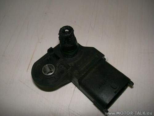

So, habe gestern den Ladedrucksensor ausgebaut und gereinigt.
Das AGR habe ich ausgebaut und das Ventil ein bisschen gangbar gemacht.
War nicht mehr richtig flüssig der Ablauf.
Reinigen kannich es nicht, weil es am Donnerstag ja gewechselt wird.
Und ich denke, dass es nicht gut ankommt wenn das Teil wie neu von Innen aussieht😉
Aber nun zum guten, der Wagen fährt schon viel besser🙂

Update:
Habe heute meinen Wagen von Opel zurück.
Neues AGR ist drin.
Wagen läuft jetzt wirklich traumhaft wie ich finde!
Lag also wohl am verdreckten Ladedrucksensor und am defekten AGR.
Danke an alle.
also u.a. Ladedrucksensor(LDS).
Den kann man auch selbst abschrauben und reinigen z.B. mit Bremsenreiniger.
Den LDS hab ich auch mal als Peilstab für das AGS (siehe Signatur) bezeichnet.

Woran kommt es denn drauf an beim LDS reinigen?
soll der nur äußerlich von dem Dreck befreit werden oder soll man ihn richtig "auswaschen, ausspülen" Ich will da natürlich nichts beschädigen, denn so ne Leistungs auffrischung schadet nicht.
ich denke:
Bremsenreinger und ein Pinsel - fertig.
Selbst der dickste Schlamm wird vom BR angelöst und vom Pinsel entfernt.
Es sollte eben ein Reiniger sein, der Kunststoff nicht angreift.
Leider gibt es die Dichtung(O-Ring) nicht einzeln beim OH.
Andreas
Bei mir war der nach ca. 2 Monaten halb so dreckig wie auf dem Bild. Hatte den äußerlich abgebürstet aber mit Bremsenreiniger bin ich da nicht ran. Unterschied hab anschließend keinen ich keinen fest gestellt.
Hatte damals wieder irgendwas in Verdacht ob schon wieder AGR oder der LDS, aber ich kann mich auch täuschen. FOH hat jedenfalls nix gefunden und mit mir ne Testfahrt gemacht und nach dem DPF Freibrennen gesagt, der fährt doch gut.
