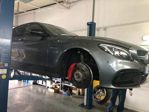

ich habe nun knapp 13.000km mit meinem C63 (non-S) runter und bin viel Nordschleife und zuletzt (gestern) Bilster Berg gefahren. Dabei ist mir nach dem gestrigen Tag aufgefallen, dass die Bremsklötze auf beiden Seiten hinten ziemlich runter sind. (siehe Bild) Auch der Techniker vor Ort meinte, dass ich damit zwar noch ein wenig fahren kann, aber eine Erneuerung nicht schadet. Eine Verschleißanzeige im Cockpit gab es allerdings noch nicht!
Die Vorderachse sieht hingegen gut aus - aber da möchte ich schonmal vorab auf Vorrat kaufen.
Jetzt zu meiner Frage:
Welche Bremsklötze sind denn nun die richtigen?
Ich habe etwas bei Kunzmann gestöbert und dabei folgende Klötze für HA/VA gefunden:
VA: https://www.kunzmann.de/.../...orne-c63-amg-s-original-a0004204700.htm
HA: https://www.kunzmann.de/.../...nten-c63-amg-s-original-a0004203700.htm
Zum Vergleich bin ich zB auf kfzteile24 gegangen und dann diese hier für hinten gefunden:
https://www.kfzteile24.de/artikeldetails?...
Sind das nicht die gleichen wie bei Kunzmann?
Komischerweise finde ich keine für die Vorderachse...
Ich meine mich zu erinnern, dass bei Mercedes generell Brembo verbaut wird, korrekt?
Handelt es sich dann nicht um die gleichen Klötze wie im Kunzmann Shop?
Benötige ich dann für die Hinterachse auch einen neuen Warnkontakt für den Bremsbelag?
Falls ja, welcher wird da benötigt?
Sorry für die vielen Fragen :D Danke im Voraus
Img-6877
Du hast schon richtig gestöbert das sind die richtigen bei Kunzmann und ein passender Warnkontakt müsste da auch dabei sein. Die VA sowie die HA hat einen Kontakt. Würde wieder die originalen drauf packen, bei Kunzmann ist der Preis immer ganz ok finde ich.
