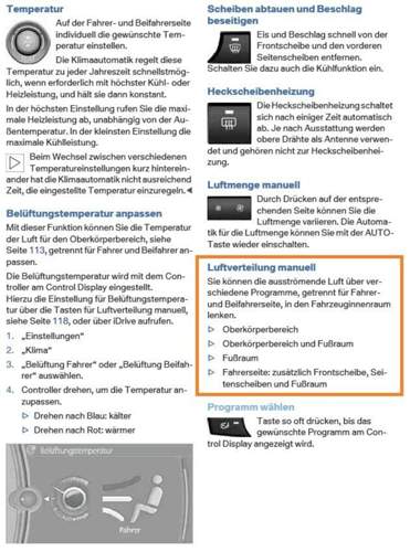

Irgend wie bin ich extrem unzufrieden mit den Einstellmöglichkeiten der Klimaautomatik. Obwohl das System eine 2-Zonen-Klimaautomatik ist, kann man nur sehr begrenzt den Luftstrom regulieren. Ich bin kein Freund der automatischen Luftverteilung und möchte das manuell einstellen. Die Aktivierung der Frontscheiben-Ausströmer geht aber nur von der Fahrerseite aus, für beide vorderen Plätze zusammen. Und das auch nur, wenn man als Fahrer auch die Fußausströmer mit einbezieht. Nur Fortschiebe geht eben so wenig, wie Frontscheibe und Armaturenbrett-Ausströmer. Auch alle drei zusammen geht nicht.
Woran liegt das? Ist das bei allen E70 so? Kann man das neu codieren?
Selbst beim alten 1er (E87) konnte man jede denkbare Kombination wählen und auch noch für jeden Ausströmet separat den Luftstrom regulieren. Ist der teure E70 derart kastriert? Verstehe ich nicht.

Dann habe ich eine andere 2-Zonen-Klima als ihr. Ich kann bei der Luftverteilung nur zwischen Auto-Einstellung oder manuell mit den kleinen Tasten über der Sitzheizung vorwählen. Leider fehlt bei der manuellen Vorwahl auf der Fahrerseite die Möglichkeit, aus allen drei Luftausströmern (Frontscheibe, Oberkörper und Fußraum) die Luft strömen zu lassen. Entweder bleibt die Frontscheibe ausgenommen oder der Oberkörperbereich. Es gehen als Kombination nur Frontscheibe und Fußraum, Frontscheibe allein, Oberkörper und Fußraum, Oberkörper allein oder Fußraum allein. Da die Frontscheibe nur von der Fahrerseite aus zugeschaltet wird, kann der Beifahrer alle drei haben, der Fahrer aber nicht. Und die Intensität der Luftverteilung zwischen diesen drei Ausströmen läßt sich auch nicht manuell regulieren. Jedenfalls wüßte ich nicht, wie. Das Drehen am iDrive-Controler bewirkt nur eine Änderung der Temperaturverteilung zwischen den gewählten, nicht aber der Luftstrom-Stärke. Ist das bei Euch anders?

@flat_D
Ähnlich verhält es sich auch bei mir seit ich das Navi auf CIC umgerüstet habe.
Als noch das CCC Navi verbaut war konnte ich jede einzelne Funktion der Lüftung manuell ansteuern und die stärke/intensivität der Lüftung nochmals extra manuell mit dem I-Drive Knopf einstellen, sprich ich wähle mit der Taste unterhalb der Sitzheizung (Luftverteilertaster) die Lüftung z.B. für den Oberkörperbereich aus und kann jetzt manuell mit dem I Drive Knopf die Stärke der Lüftung einstellen, genau so verhält es sich für den Fußraum usw.
Seit ich das CIC habe kann ich wenn ich die Taste für die Luftverteilung auf z.B. Oberkörper einstelle nur noch die Wärme per I Drive regulieren sprich kalt/warm aber nicht mehr die Stärke der Lüftung.
Kann es sein das es sich hier um verschiedene Softwarestände handelt und BMW die aktuelle Software verschlimmbessert hat?
@dma
Danke fürs Einstellen der BA.
Auf dem unteren Bild sieht man den Regler für die Temperatureinstellung. Beim CCC damals konnte ich da nach rechts Switchen und die stärke/intensivität der Lüftung für alle Bereiche (Kopf/Oberkörper/Fußraum) manuell einstellen. (Die Balken rechts die auf das Männchen zeigen wurden dann mehr oder weniger)
Seit das CIC verbaut ist kann ich nicht mehr auf das "Männchen" Switchen sondern nur die Wärme/Kälte einstellen.
Geht mir ganz genau so. Beim alten CCC im 1er konnte man das wie von Dir beschrieben alles einstellen, beim CIC im X5 geht es nicht. Nervt mich total, weil auch die Auto-Einstellung die Frontscheibe total vernachlässigt. Früher habe ich das immer so eingestellt, daß der Fußraum halbe Leistung bekam, die Oberkörperbereiche nur minimal dazu (damit es nicht zieht) und die Frontscheibe bekam volle Luftzuteilung, damit die kalte Luft über die warme Scheibe streicht (und diese Kühlt), so daß am Kopf dann noch etwas kühle Luft ankam. Das war sehr angenehm.
Jetzt habe ich die Wahl zwischen angenehmer Luft am Kopf und eiskalten Füßen oder alternativ reduzierte Kühle auf Oberkörper und an den Füßen und Hitzestau am Kopf mit heißer Frontscheibe. Total irrsinnig.
