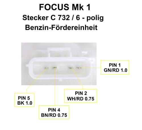

Verbaut wurde eine Kraftstoff-Fördereinheit (0 986 580 994):
Jetzt bewegt sich die Tanknadel nicht bis 300 km und ich habe 555 km drauf und der Tank steht in der Mitte. Die Tankanzeige ist also deutlich zu optimistisch.
Muss man damit leben oder kann man da was justieren? Ich erinnere mich duster zumindest im Bordcomputer konnte man korrekturfaktoren für den angezeigten Verbrauch machen.

Wurde der alte Tankgeber übernommen oder war an der Fördereinheit ein neuer Tankgeber mitdran ?
Hast Du die alte Förderrinheit noch ?
Wenn ja,kannste dann ein Bild reinstellen ?
Da wirste die falsche Fördereinheit gekauft haben.
Guggst Du hier :
https://www.ws-autoteile.com/.../...-2.0-16V-ab-07.2000_UNI213W058?...
Da steht explizit ab 7 / 2000 drin in der Beschreibung.
Anscheinend hat Dein alter Vorfacelifter einen anderen Widerstandswert vom Tankgeber.
Wenn der Stecker plug'n'play gepasst hat, fällt mir kein andere Grund ein ,warum die Vorfacer bis 7 / 2000 ne andere Fördereinheit brauchen als ein geänderter Tankgeber.

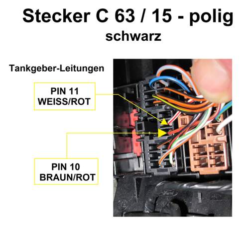

Den Widerstand kannste easy am Verteilerstecker C 61 im Beifahrerfußraum messen.
Kabel WEISS/ROT gegen BRAUN/ROT
schwarzen Stecker C 63 - 15-polig ausbauen dazu.
Dann mit der alten Pumpe vergleichen.
Stecker C 732 Fördereinheit männlich
Den Tankgeber kannste auch mit dem KI-Servicemenue auslesen.

Widerstandswerte :
Tank voll : 250 Ohm
Tank leer : 20 Ohm
Stecker C 63 A-Saeule Beifahrerfußraum
