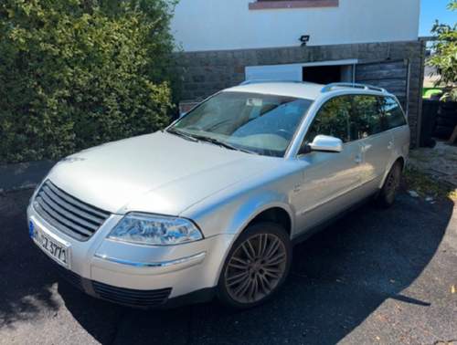

Also ich habe seit nunmehr Guten 5 Jahren China hauptscheinwerfer drin (TYC, das Paar hat keine 100€ gekostet) und verwende darin die Osram nightbreaker 200 in h7 und h4 für abblend, fern und Nebellicht. Einwandfrei! Hella mag vllt noch besser sein aber beim Restwert meines Autos würde ich mich exakt wieder so entscheiden. Die ach so schnell verschleißenden nightbreakers leuchten bei mir Tag und Nacht, ich fahre immer mit Abblendlicht und das in dem stark vibrierenden Traktor-Diesel. Ich tausche sie planmäßig nach einem Jahr aus (da durch die enorme Leuchtzeit jede Glühlampe Leistung verliert) und bis jetzt ging nie eine vorzeitig kaputt bei mind 15.000 km im Jahr und auch viel Stau (nicht in den gefahrenen Kilometern berücksichtige leuchtdauer während der alte AFN die ganze Karosse zerrüttelt!;) )
