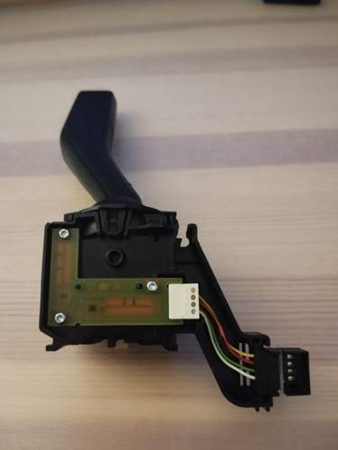

Schalter habe ich gestern ohne Probleme austauschen können. Den alten Lenkstockschalter konnte ich reparieren bzw reinigen. Die Leiterbahnen der Platine, auf welcher die Kontakte lang schleifen, waren schon ordentlich belegt. Danke nochmal für eure Hilfe!!!

Bei meinem 1.4 Tsi CAXA spinnt seit gestern wieder sporadisch der Blinker, aber nur links:
wenn ich den Hebel zum Linksabbiegen betaetige, blinkt es 1-2 Mal, dann hoert es ploetzlich auf.
Wenn ich dann ganz leicht mit dem Finger am Hebel druecke/ziehe blinkt es wieder.
Das gleiche war mir letztes Jahr ein paar Mal im Sommer bei ueber 40° passiert.
Im Herbst & Winter war wieder alles OK.
Gestern waren es wieder 29°... und es ging wieder los.
Tempomat funzt einwandfrei.
Rechts blinken funzt einwandfrei.
Hebel auf der rechten Seite (Scheibenwischer usw.) funzt einwandfrei.
Ich gehe mal davon aus, dass ich einen neuen Blinkerhebel brauche.
Denke nicht, dass man da was "reinigen" kann, oder ?

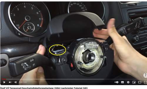

Komme ich an das Etikett mit der Teilenummer vom Blinkerhebel ran, ohne das Lenkrad abzunehmen ?
*** EDIT ***
Die obere Abdeckung muesste auch bei eingebautem Lenkrad aufklappen, oder ?
Habe gerade in einem Video gesehen, dass das Etikett vom Hebel direkt darunter liegt (siehe Bild).

bei mir funktionierte das Rechtsblinken nicht. Das Problem war ebenfalls intermittierend und die Temperatur könnte auch eine Rolle gespielt haben. Ich hatte den Hebel jedoch recht zügig ausgetauscht und kann es daher schwer einschätzen. Ich habe die drei Schrauben (Torx 8) entfernt, um die Platine zu reinigen. Achte darauf, dass dir die Kontakte nicht entgegenkommen bzw. merke dir die Orientierung der Kontakte. Die Platine und die Kontakte habe ich mit Isopropanol und Wattestäbchen gereinigt.
Die Abdeckung bekommst du runter ohne das Lenkrad zu entfernen ansonsten kannst du aber auch einfach deine Fahrzeug-Identifizierungsnummer benutzen um das korrekte Teil zu finden.

Febi würde gut reichen, teilenummer ist 1K0 953 513 G
Es gibt das ganze aber auch in anderer Bauform so beispielhaft
https://www.cum-cartec-shop.de/...achruestsatz-VW-Golf-6-Facelift.html
Mit der Fin lässt sich das überprüfen
