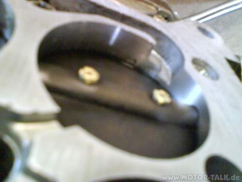

Leerlauf in N - Neutral liegt bei ca 1500 (AAARRRGHHH)
geh ich in D hab ich bei fast 800 Probleme das Auto am laufen zu halten.
Wo dran kann das liegen?
Interessanterweise lief das Auto als es sehr viel kälter war recht gut (dank Mopar Banshees hilfe). Wobei auch hier ein Drehzahlabfall in diesem Bereich war.
Jeman Ideen?

Vergaser ist ein 4150 Holley double pumper. Soll heißen mechanical secondaries.
Die Schraube für die Secondaries hatte ich so eingestellt, dass die klappen gerade so anliegen, wenn sie geschlossen sind. (Alles schön nach Holley vorschrift)
Und die idle screws kann ich beliebig drehen, die Drehzahl geht auch entsprechend mit.

Hat er denn diese Macken erst, nachdem Du den Vergaser überholt hast ? Mein Gefühl sagt mir nämlich, daß die Drosselklappen für die 2.Stufe falsch eingestellt wurden (siehe auch mein Posting vom 25.5). Auch wenn Du schreibst, du hättest es genau nach Vorschrift gemacht. Solltest Du vielleicht nochmals kontrollieren und die Klappen entgegen der Vorschrift weiter schließen lassen. Dann auch gleichzeitig die Klappen der 1. Stufe erneut kontrollieren.

Hab ihn zwar nich abmontiert um die Anschlagschraube für die secondaries kleiner zu drehen, aber ich hab mal ne kleine unterlegscheibe drunter gelegt um zu sehen was passiert. Klar drehzahl ging hoch (auch danke des Pump shots) -- aber alles in allem läuft er jetzt etwas ruhiger gleichmäßiger im Leerlauf (P / N )
Aber ausgehen tut er immernoch sobald ich auf D gehe.
Also werd ich den morgen mal runterschrauben und die Schraube weiter reindrehen, und mal sehen was passiert.
