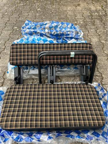

Ich suche evtl. für meinen "alten" G Klappsitze. Die Befestigungslöcher und Schrauben sind
vorhanden, der Vorbesitzer hat diese Sitze aber nicht mehr. Nun zwei Fragen:
1) Im Internet gibt es zwar welche, aber mit €2.800,- ziemlich teuer. Sollte jemand welche herum liegen haben bin ich gerne bereit einen fairen Preis dafür zu zahlen.
2) In der EG Übereinstimmungsbescheinigung steht zu No. 42: 6 OD. 7*
Bedeutet dies, dass ich dann doch einen 7-Sitzer haben könnte wenn ich die Sitze nachrüste?
Danke für jegliche Hinweise.

Also ich habe 2 Neuwertige Längssitzbänke in Leder für 600,-€ bekommen, aus einem Japan import, fand ich sehr fair, bei Einbau Sitzbänke muss man Schlaufen, Sicherheitsgurte und Gripaufkleber auf die Stoßstange einbauen und aufkleben. Habe die Original MB Anleitung mit allen Teile Nummern wenn gewünscht. Die Sicherheitsgurte sind glaube ich nicht Pflicht, baue trotzdem welche ein, vom W126 Hinten Mitte und 2 Einzelne Gurtschlösser von Vorne vom W126, ist gleiche wie mein 463 von 1991.
Gruss Jakob

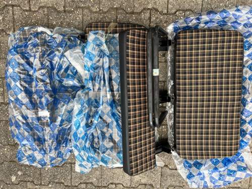

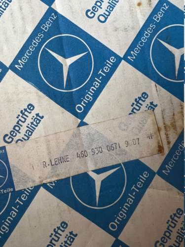

Hier einmal als Bilder auf die schnelle, kam leider nicht zum scannen. Hoffe konnte helfen, in meinem Werkstatt Buch sind viele weitere Dinge die als Sonderausstattung nachträglich eingebaut wurden, Klima, Sitzheizung, Tempomat, Wegfahrsperre, Frontbügel, PDC und vieles mehr. Einfach fragen was ihr braucht.
Habe da einen neuen Angstgriff günstig abzugeben, mit Wurzelholz und Schwarzen Leder.
Gruss Jakob
Habe mich jetzt mal schlau gemacht ... der Markt scheint ja momentan nach den Ersatzsitzen zu brennen .... Verkäufer ist mir zwar freundlicher Weise beim Preis etwas entgegen gekommen, dennoch halte ich die Preise für die "Rickscha-" Sitze für absolut überzogen .... €600,- für die Sitze sind schon bei mir die äußerste Grenze ... aber wenn der Markt ja so brennt und alle ihre Karren auf den 7 Sitzer umrüsten, freut es mich natürlich. Denn ich finde es schade wenn die Sitze irgend wo vergammeln .... sollte dennoch jemand welche kostengünstig abgeben ... immer gerne melden.

Ich brauche noch einmal Eure Hilfe. Mir wurden Längssitze von einem 1997'er G angeboten. Haben die die gleiche Befestigungspunkte wie mein G400 Bj. 2001? Oder wann wurde die Befestigung geändert?
Danke für die schnelle Hilfe.
EDIT: gelöscht
Die hinteren Einschweißmuttern sind mit dem MJ2012 weggefallen.
