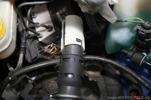

So ich habe mal etwas gesucht und die Hülse, die beim Seilkauf zur Sicherung aufsetzt ist.
Mir ist das Seil aber bestimmt 2-3 mal insgesamt aufgesprungen und irgendwie ging es wieder zusammen. :confused:
Mfg
Frank
Huelse-kupplungsseil-03a
Huelse-kupplungsseil-04a
Huelse-kupplungsseil-05a

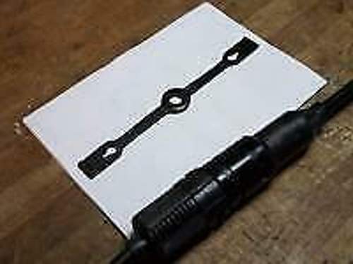

Ich habe mir ein neues Seil gekauft und dabei ein Teil gefunden das ich nicht zuordnen kann, so eine art Schlaufe/Band das mit einem Kabelbinder am Zug fixiert war.
Die Hülse zum Fixieren ist ja bei Neuteilen dabei (bisher hatte ich mir mit einer Drahtschlaufe zum fixieren geholfen) aber dieses Teil gibt mir Rätsel auf.
Weisst Du evtl. wozu das sein soll ?
GreetS Rob
Pa192565-kleiner

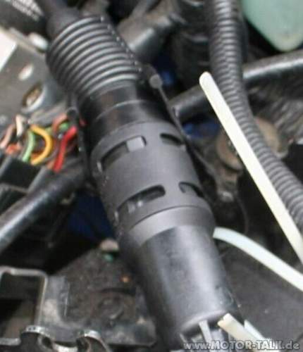

Moin
Ich kann leider auch nur tippen, das mit 95%iger wahrscheinlichkeit
Es so einen Art Kabelbinder sein, mit der man das Kupplungsseil im motorraum fixieren kann.
Als ich für meinen 3L das Kupplungsseil geholt hatte war dieser "Kabelbinder" auch dabei.
Ich habe dies Ding zuerst auch dran, habe es dann aber etas später gegen einen STahlfeder ersetzt, die es auch bei VW gibt.

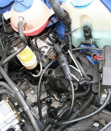

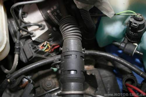

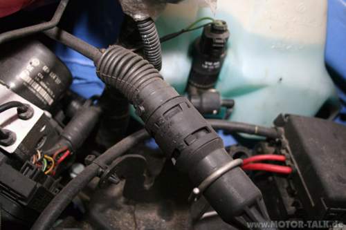

Unten ein Bild, wie ich es bei meinem Lupo improvisiert drin hatte, war mir zu wackelig, habe dann mit einfach Kabelbinder nachgeholfen und später die Stahlfeder.
Die ovalen löcher greifen seitlich an 2 Laschen am Nachstellmechanismus des Kupplungsseil ein und mit der mittleren Bohrung kann man es mit einer Schraube im Motorraum befestigen.
Da mein Lupo dort nicht mehr ganz Original ist, sieht es vielleicht etwas anders aus als bei Dir.
Mfg
Frank
05-kupplungseil-14a
Hier siehst Du die 2 Laschen zum Einhaken und weiter oben war die Feder zu sehen, die ich nun drin habe.
Mfg
Frank

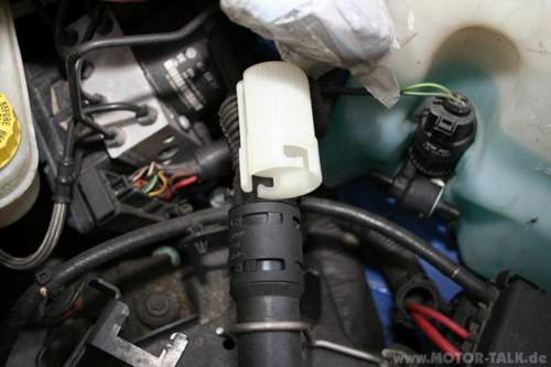

grübel grübel........ irgendwo hab ich das Ding auch schon mal gesehen, aber ich weiß nicht wo....... jetzt wo ich die Bilder sehe, fällt es mir ein.
Im So wird’s gemacht Buch Golf 3. Siehe die drei Fotos.
Wo ich mir jetzt das im Buch so angucke fällt mir ein, damals mit dem alten Golf Motor, da war so ein ähnliches Teil permanent am Kupplungsseil montiert, so nach dem Motto allzeit bereit so wie hier über dem Faltenbalg das weißliche gekreuzte Teil hatte ich damals auch.
MFG 1781 ccm
Bild-1
Bild-2
Bild-3
Das Teil sieht bis auf den Schlitz so aus und ist offensichtlich durch die 'Dose' ersetzt worden. (aber dennoch dabei)
Naja, zumindest war die Idee um was es sich handeln könnte schon in der Nähe.....
GreetS Rob
Es steht ja dabei das man den Schlitz rein schneiden soll, warum der nicht von vornherein drinne ist verstehe ich jetzt aber auch nicht.
Aber stimmt wohl, ist der Vorgänger der Dose.
MFG 1781 ccm

Bei diesem "Halteband ist das Loch in der Mitte zu klein um es über das Kupplungseil ziehen zu können, wenn man das Kupplungsseil damit Spannen möchte.
Das Seil hat dort hinten rund Ø12-16mm, das Loch aber nur gut 9mm.
Aber trotzdem Interessant, ich hatte das Teil damals auch in der Hand und dachte mmh....
