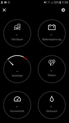

In der neuen App des OBDII Adapters von MB kann man spezifische Fahrzeugdetails einstellen und ich habe bei mir u.a. die Kühlmitteltemperatur ausgewählt. Auf der Anzeige sieht man genau, was es mit der Temp auf sich hat. Im KI steht der Zeiger immer irgendwo, ohne daß ich weiß, wie genau es um die Temperatur bestellt ist. Im Adapter kann ich genau ablesen, daß es durchweg 97° sind.
