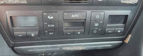

Moinsen. Mal eine Frage an die Schrauber hier. Habe ein 2,4 mit165 PS. Finde das der Kühlerlüfter sehr laut dreht , so noch bei keinem Auto gehabt und ist das normal das er nicht nach läuft? Kann doch nicht gesund sein bei 90 Grad direkt Motor aus bzw ohne kühlung...

Wenn der Kühlerlüfter auffällig laut ist, kann das verschiedene Ursachen haben
1. Viskolüfter: ist Keilrippenriemenbetrieben und läuft immer mit, wenn der Motor läuft. Eine Viskokupplung bewirkt, dass der Lüfter bei kaltem Motor nur langsam dreht, weil die Viskoseflüssigkeit wenig Reibung erzeugt. Wenn der Motor betriebswarm ist, läuft er dann voll mit.
Testen kann man die Viskokupplung, indem man (vorsichtig) den Lüfter bei kaltem laufendem Motor versucht anzuhalten. Natürlich nicht mit den Händen und auch nicht mit festen Gegenständen. Eine gerollte Zeitung tut’s dafür.
Solange der Motor kalt ist, muss er sich relativ leicht anhalten lassen. Tut er das nicht ist die Viskokupplung defekt und der Lüfter läuft dauernd voll mit. Hier muss man aktiv werden, gab schon einige Fälle hier, wo sich der Lüfter irgendwann selbständig gemacht hat und sich in den Kühler gegraben hat.
2. Klimalüfter: läuft auf Stufe 1 immer mit, wenn die Klima an ist oder bei Klima aus, wenn der Motor betriebswarm ist. Auf Stufe 2 läuft er dann, wenn das Kühlwasser deutlich über 90 Grad steigt. Bei Stufe 2 ist er schon recht laut. Ein defekter Thermoschalter (nicht verwechseln mit dem Doppeltemperaturgeber) könnte dazu führen, dass er bei Dir immer auf Stufe 2 läuft. Oder Du hast ein Temperaturproblem und daher läuft er auf Stufe 2. oder die Lüfterlager sind ausgeschlagen, wobei wohl meistens vorher die Kohlen verbraucht sind.
Wenn der Motor sehr warm abgestellt wird, läuft afaik auch der Klimalüfter nach. Ich meine, dass das dann ist, wenn er auf Stufe 2 gelaufen ist, da bin ich aber nicht sicher.

Wer hat Dir sowas erzählt? Da wird der Doppeltemperaturgeber defekt sein. Evtl. könnt‘s auch am Ki liegen, aber der Temperaturgeber ist ein gängiger Kandidat, günstig und leicht zu tauschen. Das wäre mal das erste to do, weil ohne die Temperatur zu kennen ist alles andere aussichtslos.
Wusste nicht mal, dass es den 4B ohne Klima gab. Aber gut. Schau mal dabei, welcher Lüfter da dreht bei kaltem Motor. Das wäre dann interessant.

Klar ist das die Klima. Genauer gesagt die 2-Zonen-Klimatronic. Ausschalten ist über die Econ-Taste. Nur wenn die leuchtet ist die Klima aus. Und nur dann soll der Klimalüfter auch nicht laufen.
Wie schon gesagt: Der Viskolüfter läuft immer mit. Das ist der ziemlich in der Mitte vom Wagen wenn Du davor stehst, der Klimalüfter ist der etwas weiter rechte (Fahrtrichtung).

Das ist Klima? Ok. Ist selbst bei low kommt da warmeluft leider. Hab sie deshalb auf off
Jeder A6 hat Klima.
Was an der Anzeige nicht stimmt, sollte geprüft werden.
Entweder Temperaturgeber, oder das Kombiinstrument (Tacho).

Klar hat der Klima. Wie bereits geschrieben, ist die Klima "aus" wenn ECON gedrückt ist. Im Winter ist bei leuchtender ECON-Taste dann der elektrische Zuheizer aus (ist aber keine Standheizung o.ä.)
