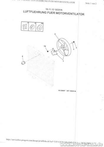

Das Lüfterproblem wird wohl weniger am Relais, als vielmehr an den Kabeln selbst liegen. Ich habe das mal bei mir festgestellt gehabt, das die Kabel innen komplett wegoxidiert waren. Das sah aus wie die "Fruchtzuckerschlangen" für Kinder ;) . Gib einfach mal mit einem Kabel direkt + an den Lüfter, wenn dieser dreht, ist irgendwo eine Zuleitung defekt.
Der 206 hat auch einen 2-stufigen Lüfter. Wenn der Widerstand defekt ist, dann dreht der Lüfter erst ab einer höheren Temperatur, vorher leuchtet dann aber schon STOP im Tacho auf und die Temp.schießt erstmal gegen 120°.
Checke erstmal die Kabel. Ich denke das wird das Problem sein.
Das Relais musste getauscht werden ! War sehr angegriffen. (Bild)
Die Kabel sahen bei den Anschlussstellen (an den Relais) gut aus. Um die Leitung zum Lüfter zu überbrücken, müsste ich erstmal die Anschlussstellen finden! Von wo bis wo gehen die ?

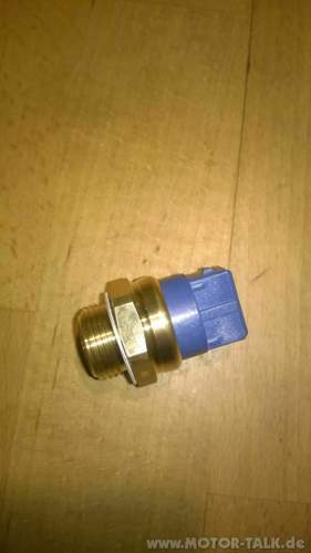

Also der Kabelbaum sollte es nicht sein, doch der Thermoschalter sieht nicht gut aus.
Wie könnte man den Durchmessen ? Und wie viel Volt verträgt der Lüfter beim direkt anschluss ?
Das auf dem Bild ist kein Thermoschalter, das ist der Widerstand fuer die Luefterstufen.
So wie der aussieht, ist der komplett vergammelt.
Du koenntest den Widerstand messen, Wert muesste auf dem Gehaeuse stehen.
Viel ist es immer nicht und jenachdem wieviele Luefter du hast und wieviel Stufen die haben... Die grauen ist sowas um 0.5Ohm, die schwarzen 0.8Ohm...
Luefter laeuft mit Bordspannung, koenntest den also direkt bestromen (allerdings nicht empfehlenswert)...
Ja stimmt, 0,80 Ohm sinds. Ich muss mal gucken wer ein Multimeter hat, leider haben wir keins. Der Lüfter an sich läuft gut per Batterie, somit kanns fast nur noch der Vorwiderstand sein. Oder wir die Temperatur vom Kühlwasser noch an anderer Stelle gemessen ?
Der Widerstand hat nichts mit der Temperaturmessung zu tun, das ist quasi ein Spannungsteiler der nur die Drehzahl des Luefters regelt.
Du koenntest den Widerstand ausbauen und den Stecker bruecken, dann muesste der Luefter auch laufen, aber eben volle Lotte.
Dann weisst du es ganz genau.
Aber zu 90% hilft ersetzen und der Luefter laeuft wieder...
Temperatur wird am Thermostatgehaeuse gemessen (oder am Zylinderkopf), je nach Motor...

So es wäre ein 16 V Beziner, nun hab ich eben gelesen das es mehrere Sensoren gibt, einer soll extra für den Lüfter sein, stimmt das ? Das ist doch bestimmt der am Kühlsystem.
Muss ich beim tausch schon wieder das Kühlmittel ablassen -.- ?
Der muss nicht zwingend immer einen fuer die Kuehler haben.
Ansonsten wie immer
Gruen=Motorsteuergeraet
Blau= Anzeige
Braun=Luefter
Fehlt der braune, wirds ueber den gruenen mitgemessen...
Wobei die neuen auch nochmehr haben koennen.
Mitunter ist am Thermostatgehaeuse noch ein gelber, der waere fuer das elektrische Thermostat (falls verbaut)...
Dein Thermostatgehaeuse ist aus Plaste?
Dann ist da mehrheitlich nur ein gruener drin...
Wenn du schnell genug bist, musst du das Wasser nicht ablassen, nur halt schnell den alten raus, den neuen rein...
