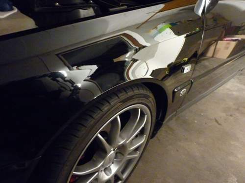

An einem 2,6l C4 ist der Kotflügel auf der Beifahrerseite durch.
Ich habe schon diverse Angebote jedoch hab ich gehört, dass es wohl ein Unterschied gibt zwischen dem mit mit serienmäßig vorne weißen Blinkern & orangen Blinkern ???
Bereits zwei Leute haben mir das geschrieben, einer verkaufte den Kotflügel wieder (org. Auditeil ..Bilder) weil die orangen Blinker nicht reinpassen ?
Helft mir mal weiter.....

Also die die Orange Blinker Serienmäßig haben sind Audi 100/c4
Die mit weißen schon der A6.
Es gibt folgende unterschiede.
Audi 100 hat eine andere Form der Blinker und auch die Seitenblinker sind nicht zu finden.
Daher solltest du dann genau nach den richtigen Kotflügel suchen sprich A6 oder eben 100
Richtig, wenn du nen 100er hast, brauchst du auch dessen Kotflügel. Was du dann für Blinker einbaust ist egal. Nur haben damals nur S-Modelle und SPort-Edition Fahrzeuge weiße Blinker serienmäßig gehabt, alle anderen 100er hatten immer Orange. Für den A6 C4 gibt es diese Auswahl nicht, da gab es nur weiß oder im Zubehör schwarz.

Hab auch gerad mal bei Audi angerufen die mir das nochmal bestätigt haben und anhand der Teilenummer sagen konnten, dass dieser Kotflügel vom Bild NUR ab Bj. 95, also A6, passt.
Das erklärt dann auch warum der orange Blinker nicht reinpasst.... echt schwierig bei Audi !!!
Muss mich nur leider weiter umsehen nach nem passenden Teil....

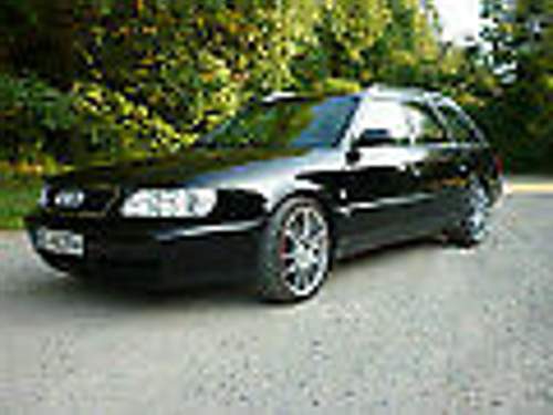

auch wenn der Thread schon etwas "älter" ist, möchte ich trotzdem auch eine Frage bezüglich der Kotflügel und den Seitenblinkern stellen:
Da meine beiden Kotflügel meines Audi 100 C4 Avant 2,6 auch demnächst ausgetauscht werden müssen (Rost am Radlauf) wollte ich am liebsten gleich welche mit Seitenblinkern nehmen. Eigentlich passen ja die vom A6 C4 oder von dem S4 C4 nicht zu 100 Prozent OHNE die Stoßstangen mit auszutauschen.
Das wollte ich eigentlich verhindern.
So ist mir dein Post dazu aufgefallen. Gibt es wirklich "Ausländische Audi 100 C4 Kotflügel MIT SEITENBLINKERN" die auch bei meinem "deutschen Audi 100 C4" passen würden?
Was hätte ich denn sonst noch so für Möglichkeiten? Der wünsch nach möglichst "Originalen Seitenblinkern" ist groß. Zumal es ja ( neben der besseren Optik) auch der Sicherheit dient.
Ich wäre euch sehr sehr Dankbar für eine Antwort !
LG, Audifreak1919
Du brauchst einen Kodi vom 100 c4. 4a0821105/106

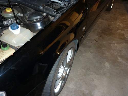

Selbst bei den Originalkotis im A6 ist der Seitenblinker nicht vorgesehen. Wenn man die Kotis nachbestellt muß man dann noch 2 Löcher für die Seitenblinker rausdrennen.
Der eigentliche Unterschied zwischen 100er und A6 ist die Form der Blinkerschalen. Mit der Schürze hat das nichts zu tun. Nur bei den S
Modelle.
lg
also bei meinem nachgeorderten Koti war ein Loch drinne und bei sämtlichen Bucht Objekten auch!
wenn man Seitenblinker haben will, dann muss man sich eben in die 100er Kotis die 2 Löcher reinschnippeln...und gut versiegeln!
Hab noch zwei Super S4 Kotis falls jemand interesse hat.
Der TE hat ja auch ein Bild eingestellt wo in dem Koti keine Löcher vorgesehen sind und die Teilenummer ist vom A6.
Bei den S6 Kodis zB. steht auch immer im Etka mit Werkstattmittel anpassen. Da muß man auch immer noch die Löcher reinpitzeln.
