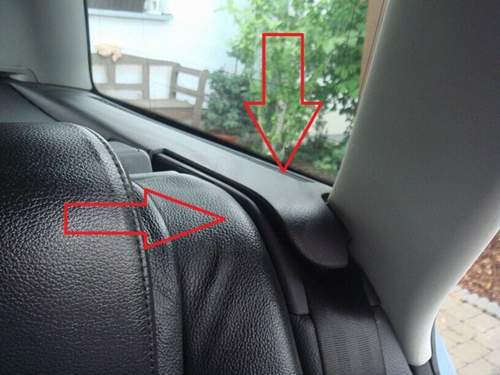

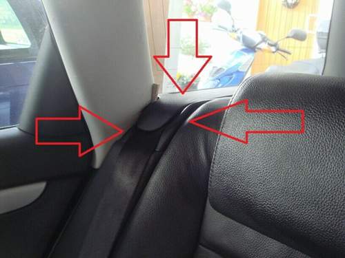

vll. kann mir jemand helfen. Bei unserem Avant B7 Knarzt / Knackt es unheimlich bei der Verriegelung der Rücksitzbank. Je heißer es ist, desto schlimmer ist es. Und es nervt unwahrscheinlich. Ich habe schon nach Schrauben gesucht um es mal abzubauen - aber nichts gefunden. Heute stand ich schon im Baumarkt vor einer Dose Bauschaum 🙂
Anbei mal 2 Bilder wo es ist.
Vielen Dank schonmal
Bild-1
Bild-2
Schonmal den Stegbolzen ( Bei Umgeklappter Rücksitzbank) mit WD4, Silikonspray, etc. eingenebelt?
Gibt auch glaub ich so ein Langzeit Schmier zeugs, ähnlich wie eine Paste!!?
Bei mir hat´s mit Silikonspray bisher seit einem 3/4 Jahr geholfen!
Kein Geuitsche mehr bei jeder Unebenheit!
Gibt dazu auch ein Paar Freds, wird aber meist aber die Kofferraumabdeckung oder auch die Mittelarmlehne hinten oder Vorne die Quietscht, Scharniere etc. Behandelt.
Dachte auch erst es kam von der Hinteren MAL, war dem so aber nicht!

Ja einige Themen habe ich gefunden. WD 40 wollte ich nicht nehmen, das stinkt im Wagen.
War gerade im Baumarkt und habe Siliconspry geholt Und gleich auf dem Parkplatz alles eingesprüht 🙂 🙂
PERFEKT !!!! Alles weg 😎
Hab dahinten alles eingenebelt was Plastik ist.
Die Scheiben darf nun die Frau innen putzen 🙂
Danke nochmal
zunächst DANKE für den Hinweis woher das Geräusch überhaupt genau herkommt!!! Das ist so eine typische Kleinigkeit bei der man in der Werkstatt (sofern sonst nichts ist) nur schmunzelnd angesehen wird, die einem (mir) aber echt, will nicht sagen "die Freude nimmt" aber zumindes doch "Energie kostet" :-( .
Ich habe die Zapfen in der die Rückbank fixiert wird übrigens mit einem Lagerfett von meinem Mountainbike behandelt, geht auch!
Viele Grüße!
Die Stehbolzen kann man auch ganz einfach durch Lösen der Kontermutter, anschießendem hereindrehen und wieder Gegenkontern justieren. Hat bei mir sofort geholfen. Die Rücksitzlehnen liegen wieder straff drin und es knarzt nichts mehr.

In den meisten Fällen kann man die Quietschgeräusche mit dem Verstellen der oberen Stehbolzen der Rücksitzlehne beseitigen, hatte diese Probleme auch bei meinem Vorgängerpassat.
Dann noch etwas Siliconspray und alles ist Leise.
