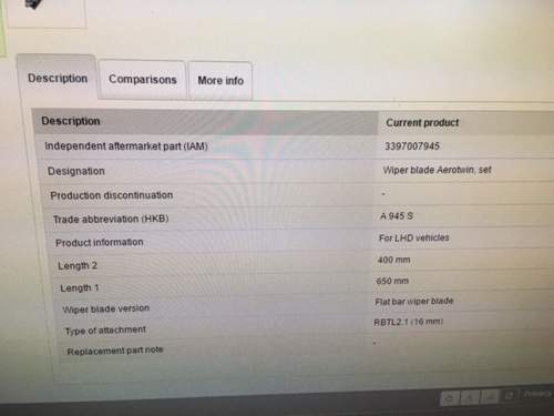

Also mein Händler hat mir mal gesagt, dass es gar nicht so einfach ist, einen Puma zu finden. Da genügt es namlich nicht, die Symptome einzugeben, sondern man muss wissen, was defekt ist. Ich hatte mal so einen Fall bei meinem E61. Der hat fürchterliche Geräusche gemacht und keiner fand die Lösung, weil es an der Nenuinleitung lag. Man hätte den Fall nur gefunden,wenn man nach Benzinkeitung gesucht hätte.
Ist denn ein Fabrikatswechsel der Scheibenwischer so einfach möglich? Selbst bei Bosch findet man nicht mal welche für den F48. Es hibt zwar passende von Bosch, aber nicht unter der Suche F48.
Oder gibt's außer Bosch auch noch andere Fabrikate?
Bosch A 945 S
