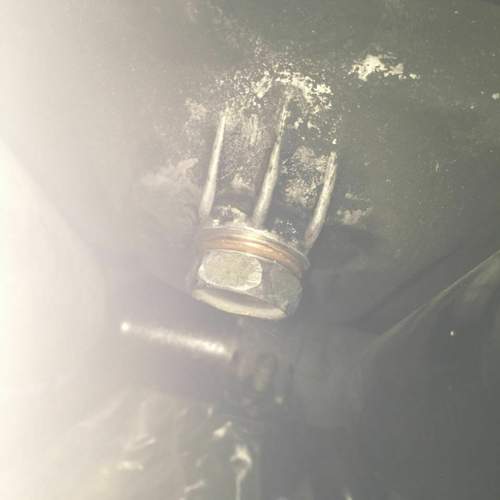

Na sowas könnte ich ja dann zur Not verwenden und ordentlich einkleben.
Und dann ebend ein ölablassventil oder wie sich das noch gleich nannte.
Und so schaut es jetzt aus:
Da ist jetzt nur der zweite dichtring bei
Mit etwa 27 statt 20-25 Nm festgezogen
Kannst ja erstmal testen, ob es dicht ist.
Wenns nicht hält, dann zusätzlich evtl. noch ein Dichtmittel um die Schraube
Wird schon halten.
Jetzt fahr das Mopped.
Na, also...😉
Einmal warm fahren und abstellen. Ist danach keine Öllache unterm Mopped,
einfach das Wort "Ölablasschraube" bis zum nâchsten Ölwechsel aus dem Gedächtnis
streichen...😎

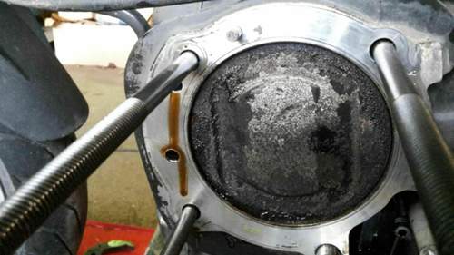

Habe ich mich auch gerade gefragt.
Die hat doch irgendwas um die 60tkm runter, oder?
Ist da bei dem Ding schon ne Motorrevision fällig?!? 😛
Verbrennt die in einem Zylinder Öl mit oder sind das vorher-nachher Bilder?
Vorher-Nachher. Das ist die Rieseninspektion. Wenn man schon mal dabei ist und jemanden dabei hat, der Ahnung hat, dann richtig. Wir checken gerade die Ventile. Eins wird schon mal nachgeschliffen. Die anderen Drei sind ziemlich top.
Rieseninspektion? Was wird denn da gemacht? Neue Steuerkette oder warum nimmt man mal eben die Köpfe runter?
Ist natürlich sinnvoll, die Köpfe direkt komplett zu überholen, wenn man die schon runter hat.
