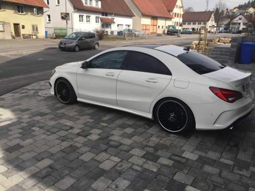

Ich habe 8,5x 20 ET 42 und habe sie problemlos eingetragen bekommen ohne Umbau an der Karosse! Das wird notwendig sobald du ihn tieferlegst! Mit AMG line Fahrwerk hast auch keine Probleme da ich es habe und genug Luft ist! Lg
am 26. März 2015 um 13:11
Hier ein Bild
am 26. März 2015 um 15:06
Ah, da ist ja eines :-)

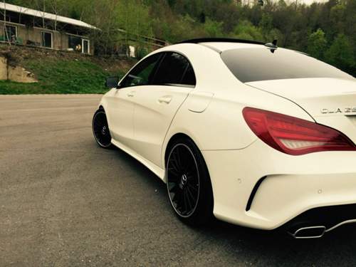

Also bei den Keskin KT15 in 8,5x 20 ET 42 mit der im Gutachten aufgewiesenen Reifengröße 235/30r20 bei originalen Fahrwerk oder Amg Line ist nichts an der Karosse vorzunehmen! Und Tachoangleichung muss Mann auch nicht machen! Ich habe Amg line Fahrwerk 15mm tiefer und komplett eingefedert komm ich mit der konpletten handfläche drumherum! Beim Einlenken schleift auch nichts! Mfg

Garnichts! Montiert zum TÜV und eingetragen ohne Karrosseriearbeiten! Und bei mir sind es 20Zoll mit ET42 nicht ET45 ;)
