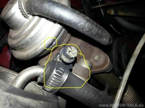

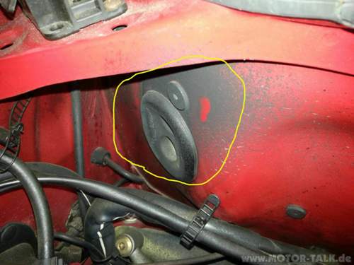

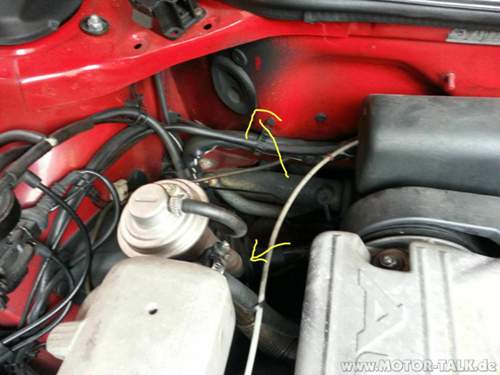

Aber, am AGR ist so ein kleines Loch dran, da kommt Ruß raus. An den Schlauch davor, der an die Ansaugbrücke geht, ist die Schelle auch schwarz (siehe Bild, die gelben Kreise)
Zudem ist dahinter an der Spritzwand auch ein großer schwarzer Rußfleck. Die Frage ist nur wo das her kommt (die Dichtung vor dem AGR scheint aber ok, da ist zumindest kein Ruß)

am 22. März 2014 um 18:49
Das Löchlein sollte die Membranentlüftung sein , ist bei vielen Membrangesteuerten Teile so , z.B. KGE, ...
Auf den Ruskontakt an der Spritzwand sollte das Membran defekt sein . Hier könnte es zu Falschluft im Unterdrucksystem / Ansaugbereich kommen .
Mach mal den Schlauch vom AGR ab und dichte ihn ab , dann kannst du die Werte nochmal auslesen ob nun eine Änderung da ist . Das AGR sollte dabei an der Ansaugbrücke auch verschlossen sein .

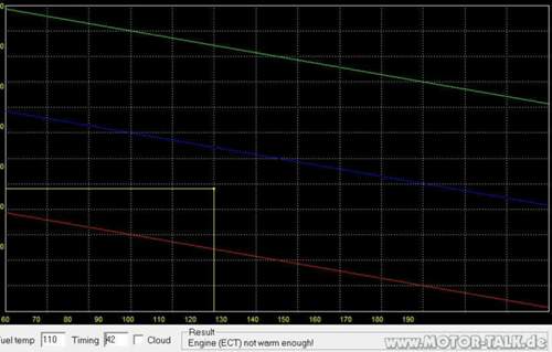

Ich hab jetzt noch einmal den MWBs ausgelesen, der 10er ist immer noch zu hoch. Im Anhang noch mal ein Screenshot. Der Einspritzbeginn passt auch (auch wenn er warm genug ist)
Was mir noch auffällt ist der Wert 7: Der soll ja zwischen 80 und 36 liegen. Bei mir ist er nach 3KM fahrt, also Motor noch fast kalt bei 113. Wie verhält sich das? ist 80 - 36 bei betriebswarmen Motor????
