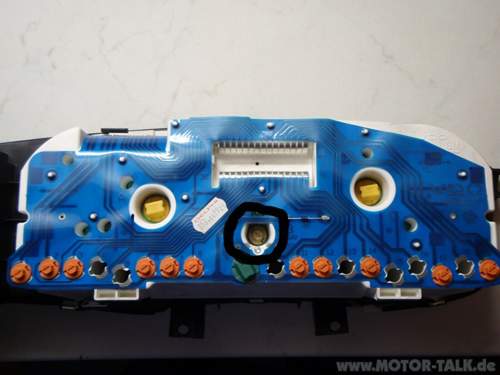

Hallo bei unserem Opa seinem Vectra zeigt es dir Kilimeteranzeige nicht mehr an also die Gesammtlaufleistung.Kann es sein das nur die Birne Kaputt ist oder können es auch andere Sachen sein????

jep, die Birne ist defekt !! Tacho raus und neue rein und gut ist.

Hallo ich habe einen opel Vectra B 1997 f nmal geht der tageszaehler nicht mer und ich weis auch nicht wie sneel ich fahre Tages und gesamt zaehler sind digital der km selber nicht nun weis ich nicht woran das liegen kan ?? koent ihr mier helfen danke

Geht die Tachonadel auch nicht mehr hoch ?
Das hinter der km Anzeige ein Leuchtmittel sitzt hast du gelesen?
die nadel geht auch nicht mer und der tages zaehler bleibt stehen und wie komme ich an den tacho finde keine schrauben vorne

Ich habe hier eine Anleitung zum Ausbau des Kombiinstruments. Baue es bitte einmal aus und schaue nach, ob alle Kontakte vorhanden sind und das KI korrekt eingebaut ist. Möglicherweise liegt hier ein Wackelkontakt vor ...

Danke habe den tacho schon ausgebaut und einen anderen eingebaut hielft niks alle lampen hinten sind ganz an den tacho liegt es nicht nun sagen viele das es an abs kan liegen da die pumpe oder reseten lassen weis jemand rat ?? danke
Warst du mal beim Fehlerspeicher auslesen?
Evtl hat er da was abgelegt.
mus ich nog machen danke
