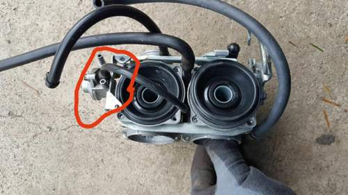

Einen Tag vor meinem Urlaub habe ich noch folgendes getestet:
Am Vergaser sitzt seitlich eine Art Dose (siehe Bild), von der aus mehrere Schläuche zu den Vergasern gehen. Ein Schlauch geht an den Ausgang eines Vergasers (Richtung Zylinder). Am anderen Vergaser ist an dieser Stelle ein Stopfen auf dem Schlauchstutzen. Da mir nicht klar ist, welche Funktion diese "Dose" hat, habe ich den Schlauch von dem einen Vergaser abgezogen, und auf den Stutzen dort ebenfalls einen Stopfen gesteckt. Dannach lief das Teil auf Anhieb deutlich besser an. Dann habe ich die beiden Vergaser-Nadeln wieder auf Werkseinstellung (1,5 Umdrehungen) gestellt, und die Mühle lief wie aus dem Bilderbuch. Damit war das Thema erledigt.......
.....wenn dann nicht der heutigen Tag gewesen wäre.....
Das Moped stand jetzt 8 Tage. Als ich es heute starten wollte, wieder große Startschwierigkeiten.
Durch Nachhilfe mit Bremsenreiniger habe ich sie dann zum Laufen gebracht, und musste feststellen, dass das Nachlaufen beim Gas weg nehmen zu 100% wieder da ist.

ursächlich war ein verstopfter Kanal im Vergaser, der für die Chokefunktion zuständig war. Ich habe von einem dünnen Stahlseil eine Litze rausgefummelt und damit den Kanal teilweise gesäubert. Alles andere war zu dick. Der Kanal ist nur ein Bruchteil eines Millimeters im Durchmesser. Also ein richtiges Ultraschallbad hätte sicher auch geholfen.....

Morgen zusammen, ich hänge mich hier auch mal dran. Ich habe bei unserer Eli 252 den Vergaser gereinigt. Der Motor läuft, aber es zischt. Ich habe gesehen, das an der Leerlaufanreicherung ein Anschluss frei ist. Jetzt bekomme ich die Schläuche nicht mehr richtig angeschlossen, da das Foto vorher nichts geworden. Welche Schläuche werden oben wo angeschlossen?
