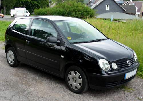

Hallo Liebe Leute,
Ich suche für meine Freundin einen schwarzen Polo (vom aussehen so wie auf dem Foto, denke das ist ein Polo 4 ?!?)
Budget: 2.500 - max. 3.000 Euro (soll ein Deutsches Auto sein)
Zum Fahrprofil:
Jahreslaufleistung ca. 20.000 - 25.000 km 40% Landstraße 60% Österreichische AB also max. 130-140 km/h
Es ist ihr erstes Auto und ich würde gerne von euch wissen welchen Motor Ihr uns Empfehlen würdet?
Ist bei der Laufleistung ein Benziner oder Diesel besser?
Auf was muss man achten beim Kauf (Mängelanfällig)?
Es sollen max. 100 PS sein aber auch nicht so wenig dass sie bei jedem Überholvorgang Beten muss.
Danke im Voraus für euer Feedback 🙂
