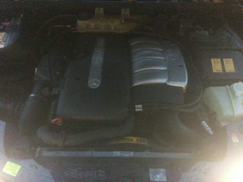

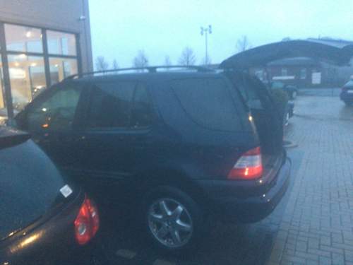

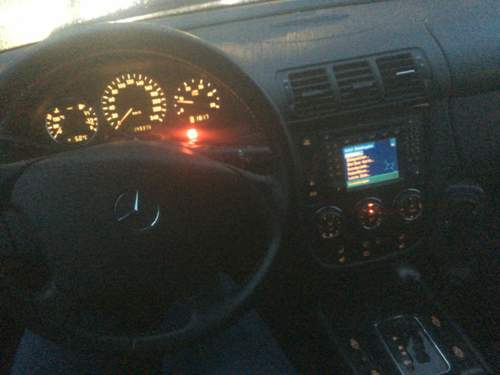

habe mich nun entschlossen meinen nicht verbasstelten, gut ausgestatteten, gepflegten und geliebten CLK 200 Bj 98 zu verkaufen.
Mein erster Daimler!!! :-)
Der Grund war, dass ich in den letzten Jahren das eine odere andere Rostproblem lösen musste, bzw. nun mich mit dem Automatikgetriebe befassen mußte.
Habe nun einen sehr schönen, vollausgestatteten W163 270 CDI angeboten bekommen.
Der Wagen wurde vom Vorbesitzer sehr gepfelgt und hat für das Baujahr 2003 nur echte 71.000 km auf der Uhr.
Meine Frage ist nun, welche typischen Mängel können bei dem Fahrzeug in nächster Zeit auftreten, bzw welche sind vielleicht schon vorhanden und auf den ersten Blick nicht gleich sichtbar.
Die Türen und die Heckklappe, sowie die Radläufe waren rostfrei. Soweit bin ich schon gekommen!
Für Infos wäre ich euch sehr dankbar!!!

Vielen Dank für die schnelle Antwort.
Klingt ja jetzt alles nicht so wirklich gefährlich.
Aber mit den Konvertern der Automatik kann nichts anfangen!?!?
Was ist das und wo sitzen die und was kostet eine Reperatur?

Das o. g. sind die Erfahrungen mit meinem Auto und dem ML400CDI eines Bekannten, der ihn aber nicht so lange besessen hat wie ich.
Insgesamt bin ich gern mit dem ML270CDI gefahren, die Leistung und die Geländetauglichkeit waren ausreichend, der Verbrauch akzeptabel, Sitzposition und Platzverhältnisse waren o. k.
Da ich weiß das es das perfekte Auto nicht gibt, sehe ich Defekte am Auto relativ gelassen.
