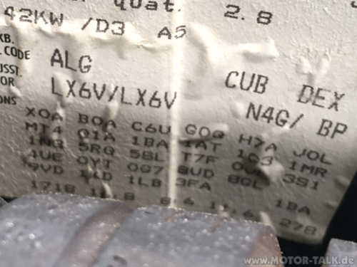

Als Code für die Scheiben steht 1LG im Serviceheft, sollten als die 320x30mm sein.
