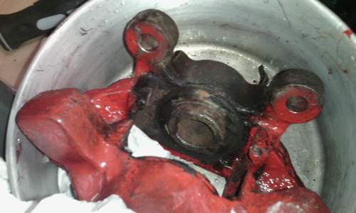

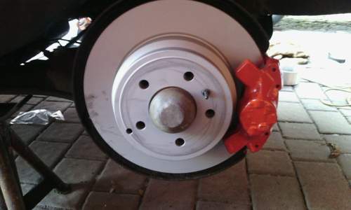

Aktion Bremsen hinten erneuern soeben erfogreich (aber mit Hindernissen) abgeschlossen.

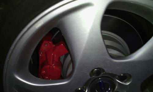

Vorgestern hab ich mit dem Tausch begonnen. Alles nach Plan. Bis ich auf den rechten Bremssattel gestoßen bin. Total hinüber. Neuen bestellt, kam heut. Neuer Bremssattel; neues Problem. Der alte sollte vermutlich schon einmal getauscht werden. Allerdings erfolglos. Schraube vom Bremsschlauch runder als rund und fest wie geschweißt. auch diverse Rostlöser und zaubermittel WD40 haben versagt. Grippzange hat es nicht geschafft (ausser den Durchmesser der Schraube weiter zu veringern). Kurz und gut, Schwiegervater ist Schlosser und hatte "zufällig" die passende Gerätschaft (Bördelgerät für Bremsleitungen). Also fix die Leitung gekappt und das Ganze montiert. Eben Bremsen eingefahren. Alles bestens. Und rote Bremssättel stehen dem Elch gar nicht schlecht. 😁
