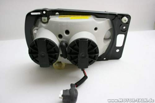

In meinem Jetta II (Bj.90) befand sich schon seit dem Kauf keine Leuchtweitenregelung, jedenfalls keine komplette. Lediglich der Schalter für die LWR und der Kabelstrang ist vorhanden (bis zu den Scheinwerfern, dann leider abgetrennt, also ohne Stecker).
Jetzt wollte ich doch endlich mal den Schritt machen, da auch die passenden LWR-Motoren einzubauen. Meine Frage an dieser Stelle ist, welche ich da verwenden kann? Die vom Golf II passen anscheinend, wie ist es mit denen vom Golf III? Und dann benötige ich noch diese Halterungen?

hatte grad 2 scheinies rumfliegen - zwar ausm zubehör - sehen etwas anders aus als die oginoolen - aber das ist alles das selbe....
*BILD 1* - hier sieht man die befestigung der beiden scheinwerfer ohne LWR (die einzige befestigung die man zum umbau braucht - die anderen 2 befestigungspunkte bleiben unangetastet)
*BILD 2* - die lange gewindestange komplett aus ihrem führungslager herausdrehen - akkuschrauber hilft sich nicht die finger zu brechen wenn es mal etwas schwerer geht
*BILD 3* - dieses element muss nun entfernt werden - sachte aber bestimmend herausdrehen - zange zu hilfe nehmen
*BILD 4* - das weisse dingens ist nun entfernt
*BILD 5* - jetzt kann man die nun überflüssig gewordene gewindestange mit hilfe einer zange aus ihrem gegenlager heraus ziehen - NICHT versuchen dieses gegenlager mit eingeclipster stange herauszubekommen - dann isses meist im mors
*BILD 6* - nun wird noch das gegenlager selbst entfernt (falls es doch kaputt gegangen ist) - passiert manchmal - MUSS nicht entfernt werden - ich habs nur mal geknipst...
*BILD 7* - in dieses gegenlager muss nur noch der LWR-motor reingeclipst werden - aber dazu muss der motor ersma an den scheinwerferrahmen fixiert werden...
*BILD 8* - das gehäuse des motors hat 3 nasen - der scheinwerferrahmen auch - nur EINE der aussparungen ist zu "eng" für die nase des motorgehäuses - man muss mit ner kleinen feile DIE aussparung am scheinwerferhalter vergrössern die in richtung scheinwerfermitte zeigt - damit der motor überhaupt erst eingesetzt werden kann ohne zu kaputtieren
*BILD 9* - motor reinstecken - etwas verdrehen - und so in etwa sollte der motor dann anschliessend sitzen - auf beiden seiten gleich - die scheinwerfer rechts und links unterscheiden sich nicht im geringsten - die motoren sitzen bei beiden scheinwerfern an der selben stelle - und zwar rechts - ohne das wechseln der hauptscheinwerferlampe zu behindern
kabel dran und feddich is die nachrüstung einer LWR an einem vorhandenen scheinwerfer ohne LWR

Die Motoren von Golf 2 (und Passat 32b glaub ich) passen.
Ich weiß nicht, ob es beim Golf 3 verschiedene gibt, die ich kenne passen nicht.
Beim Jetta sind glaub ich (im Gegensatz zum Golf) die Scheinwefer(-Halterahmen) selbst auch unterschiedlich zwischen mit und ohne LWR...
Es gibt Halterahmen für die Jetta-SW mit und ohne Halter für die LWR-Motoren. Diese Halter gibts aber nicht einzeln.

wenn du die motoren an nen scheinwerfer montierst der vorher KEINE motoren hatte so musst du ein loch etwas grösser feilen - auf dem gezeigten bild das weisse ding - damit die 3 nasen vom motor da reinflutschen können
dann verdrehen - hält - feddich
gruss !

okay - "loch" war das falsche wort
mit "loch" meine ich das loch in dem weissen halter wo das motorzeugs reingeknipst werden muss
da sind 3 AUSSPARUNGEN (der begriff passt besser) - und der motordings passt da nicht so ohne weiteres rein - EINE aussparung muss man etwas grösser feilen damit das fluppt
