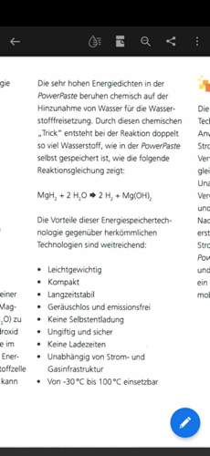

Hm. Die Powerpaste wird also mit einem Kolben in eine Art "Reaktionskammer" gepresst und mit Wasser gemischt, woraufhin Wasserstoff und ein nicht näher genanntes Abfallprodukt (Magnesiumoxid?) entsteht. Was passiert damit? Wird es ähnlich wie Kaffeesud in einem Abfallbehälter gesammelt, oder wird es über einen Auspuff ausgeblasen?
Die essenzielle Frage, der Pferdefuß der H2-Technologie bleibt... Woher soll der grüne Wasserstoff kommen?
