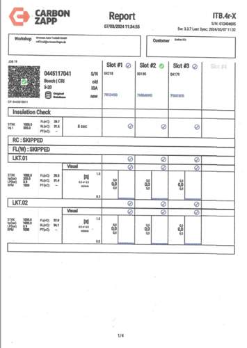

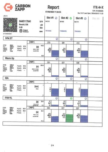

ich hab mir mal die Freiheit genommen und meine Injektoren bei Bosch überprüften zu lassen. Hintergrund ich habe beim Anfahren wenn der Motor kalt ist, ein leichtes Rattern/ Rasseln was aber deutlich leiser wird bzw. weg geht wenn das Motoröl die 60 °C erreicht. ich habe mal was gelesen das die Piezo Injektoren sowas verursachen können. und Audi wohl 2017 andere Injektoren in den 3.0 TDI verbaut haben. Nach der Überprüfung von Bosch war das Rasseln / Rattern weg. Tritt also jetzt nur noch ab und zu auf wenn die Injektoren kalt sind. 2 sind Auffällig aber noch gut laut Bosch. kann mir da jemand weiter helfen? oder jemand vielleicht das Gleiche Problem gehabt? Audi wollte mir gleich 6 neue andrehen.
Ich habe einen C7 4g Bj. 2015 3.0 TDI Quattro

Fehler schon behoben?
Laut Bosch Service alles noch im Norm Bereich. Rattern / rasseln war erst weg. Und ist aber durch die Kälte wieder da. Aber deutlich leiser als vorher und hab 62 grad öltemperatur fast ganz weg. Er ist auch leiser vom Motor her.werde die dann irgendwann mal tauschen lassen
