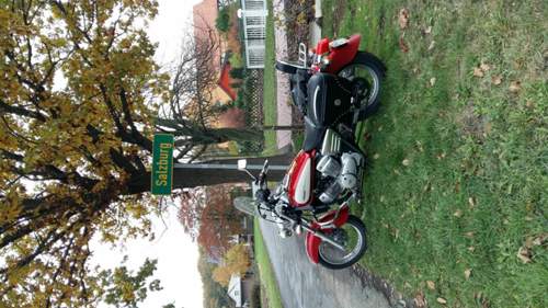

hallo !!!
Ich habe eine VT 125 C Bj. 2000 mit 38700 km und da wurde noch ...nie ... etwas ein gestellt am Vergaser !!!
LG Frank
Hallo Allwetter biker. Gibt es bei den Baujahren technische Unterschiede?
ist mir nicht Bekannt !!! zumindest ab bj.2000 bis 2007 .... meine hat zuletzt 4 Jahre gestanden ...eine neue Batterie neuer Spritt und schon lief die VT ...ab zum TÜV und schon ist Sie wieder auf der Strasse ... ich habe eine Bekannte die hat mit Ihrer ganz Deutschland befahren und über 90000 km damit gefahren ... ist ein sehr zuverlässiges Bike..
LG Frank
