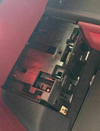

Vielleicht die starken Hauptsicherungen z.b. im Beifahrerfussraum (F52) mal tauschen?
Oder die Sicherungen beim Trennrelais (N82) tauschen?

Im Prinzip kann es doch nur Trennrelais, Lima oder eine der Batterien sein oder eben die Verbindungen.
