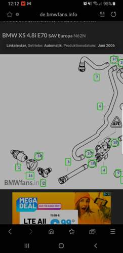

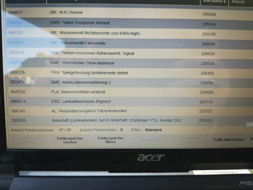

Ja, das mit den 2 Kappen und dort würde auch die zwp direkt hinführen (wie auf dem Bild). Vielleicht sind die Fehler noch alt, weil abgesteckt war. Solltest mal löschen und schauen.
Läuft denn diese ZWP vor dem Wasserventil?
Denn wenn die Standheizung eine eigene Umwälzpumpe nutzt, dann würde das erklären, weshalb es bei Standheizbetrieb warm wird.
Bild Standheizung mit Umwälzpumpe:
Bild Verschlauchung der Standheizung:
Wie gesagt da wo die laut Schlauchplan sein sollte ist bei mir keine zwp..... habe schon alles abgesucht es gibt nur die Pumpe hinter der Radhausverkleidung die an der Standheizung dran ist......
Wo finde ich denn dieses (64126950257)
Umschaltventil....?
Dann ist es wohl so wie auf dem Bild aus meinem Link, richtig?
Gibt es dann zusätzlich zum Wasserventil mit den 2 Kappen noch das Umschaltventil mit der einen Kappe?
Das ist ja die Frage, wo ist das zusätzliche umschaltventil denn ?....

Laut Schaltplan sind diese Pumpen beim E70 an der JBBF
Ich habe nur das Heizungsventil mit den 2 Kappen gefunden.....
Fehlerspeicher ist gelöscht.....
Werde etwas fahren und dann noch mal auslesen.
Du meinst ich soll nicht im ihka nach der Pumpe suchen sonder im jbbf Steuergerät? Um sie anzusteuern?
Die Wasserventile und die ZWP sind laut Schaltplan an der JBBF. Dann sollten sie auch dort steuerbar sein.

Habe das Wasser Ventil gefunden und wenn ich es ansteuer macht es auch Geräusche allerdings hatte ich das Gefühl das nur die Beifahrerseite klickt.......

Ich denke Du hast vermutlich nur diese eine Pumpe, direkt an der Standheizung.
Wenn dieses Ventil (auf der Zeichnung für Standheizung) nicht korrekt schaltet, kann ich mir vorstellen, dass Warmwasser aus dem Motorkreislauf nicht zu den Wärmetauschern kommt.
Anders herum, wenn die Standheizung das Kühlwasser erwärmt, tut sie dies nur für den kleinen Kreis der Wärmetauscher und nicht incl. Motor (der bleibt kalt).
Da das Ventil ja neu ist kann ich von einem Kabelbruch ausgehen ?

Das ist der aktuelle Fehlerspeicher nach dem letzten löschen

Also, Standheizung hat zum Wasserventil (mit den 2 Kappen) zusätzlich noch das Umschaltventil (1 Kappe).
Bei Standheizung gibt es nur die eine Umwälzpumpe, keine Zusatzwasserpumpe.
