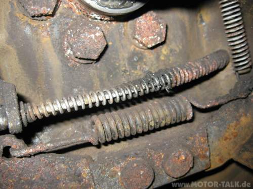

Hallo
Habe heute an der Entschleunigungsanlage hinten bissel neues Gedöns eingebaut ... hatte ja massive Inkontinens am Radbremszylinder ... war alles voll gesaut da drinnen.
Radbremszylinder von Lucas, Backen & Federn von TRW.
Anbei paar Bilder für den Roy, damit er mal die Plastikklipse - Anlagepunkte Bremsbacken zu sehen bekommt.
Die schwarzen sind original, die weißen werden mit PKGeorges Bestellnummer geliefert.
Gruß Ronny
Sauber sag ich, aber so verschlissene Auflagen hab ich an nem 35i noch nicht gesehen, kommt ja auch seltener einer mit so viel km in ne Werkstatt! 😉
Original geschrieben von konsulistic
@ RonnyWas hast Du denn da für weißes Zeug draufgekleckst?
Keramikpaste?
genau, Keramikspray für Bremsgedöns ... mache immer bissel da hin wo sich was bewegt ... evtl hilft es was ..

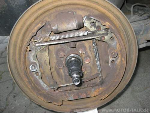

So, hab vorhin mal die Trommel abgecheckt. Ist zwar rechts, aber links dürfte ähnlich aussehen, hatte ich erst vor einem halben Jahr auf 😉
Würde mich freuen, wenn ihr einen kurzen Blick auf die Bilder werft und dann kommentiert.
Trommel hat einen leichten Grad von vielleicht knapp einem mm, dürfte als noch im Verschleißmaß von 231,5mm liegen. Die Beläge haben an der dünnsten Stelle noch knapp 3 mm, Verschleißmaß bei 2,5mm.
Ich würde sagen drauflassen, auch wenn der TÜV beim letzten mal ungleichmäßige Bremsleistung angemerkt, aber nicht bemängelt hat:
Links war 150 und rechts 180 für Betriebsbremse.
Diese Auflagepunkte scheinen auch voll in Ordnung, sind aber siffig. 😎
...und dann ist da noch ein schönes Bild vom Innenlager - kann das sein, dass das Anlaufspuren hat? Ist im Bereich zum Simmering so lustig verfärbt. 😁 Aber war und ist auch wieder richtig eingestellt, man merkt einen Hauch von Spiel und die Anlaufscheibe selbstverständlich auf saugend.
